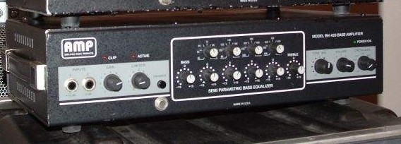

AMP 420 BH, perfekter Mix zwischen GK und SWR.
Ich hab den Amp 91 für 900DM gebraucht gekauft und er
ist bis heute meine erste Wahl.
Was der heute gebraucht kostet kann man nicht so genau festmachen, 200- 400€.
400 echte Watt, Limiter, DIout, 4fach Mittenparametrik,
viele Sachen die erst 10/20 Jahre später Standard wurden. plus der Enhancer und dieser geniale
Tone Bal Regler ( nach links Dröhn, nach rechts Nöök-
frequenzen weg ), BiAmping ...
Regeln kann man da ohne Ende, braucht man aber nicht.
Der Grundsound ist einfach druckvoll, klar, schmatzig,
wie ein GK 400/800 RB aus den 80ern.
