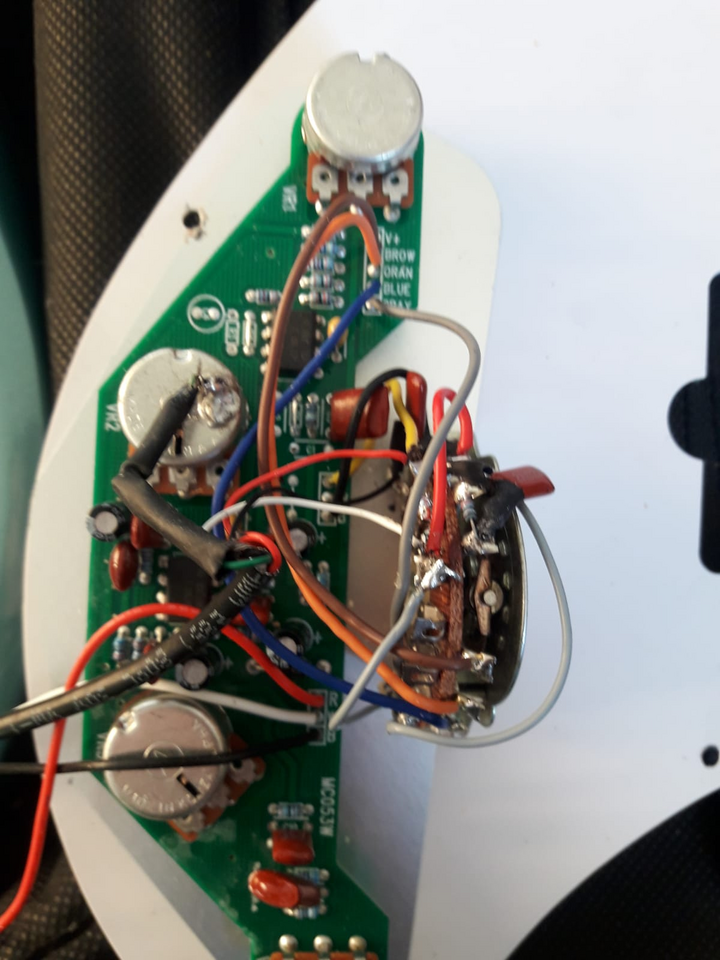

Ich habe mir letztes Jahr den SBMM Ray35 als ersten "richtigen" Bass gekauft. Der Pickup Schalter hat mir schon immer Grübeln bereitet da auch immer wieder unterschiedliche These dazu im Netz unterwegs sind. Die Antwort darauf was der Schlater tatsächlich macht, findet sich hier:
Ich persönlich habe bei meinem Bass stets die Serielle Schaltung mit Filter und die parallele bevorzugt. daher war mein Plan die serielle Schaltung zur Single Coil umzubauen, damit der Schalter die Optionen Single Coil, Serie mit Filter und paralell hat. Seriell und Parallel klingen mir einfach viel zu ähnlich (später mehr dazu)
Alle weiteren Erklärungen beziehen sich auf den Schaltplan im Video!
Auffallend ist zunächst die komplizierte Verdrahtung des Schalters mit der Platine. Das Ausgangssignal der Pickups liegt auf Gelb und schwarz an, die ganzen weiteren Drähte zur Platine scheinen das Vehalten des Preamps an die ausgewählte Konfiguration anzupassen, vermutlich eine Impedanz und /oder Gainanpassung da das Pickup parallel 2 kOhm und seriell 8kOm hat, die Ausgangslautstärke bei beiden Einstellungen allerdings fast gleich ist. Hier liegt schon der erste Nachteil meines Mods, die Konfiguration des Preamps bleibt auf Seriell obwohl nur eine der beiden Spulen aktiv sein wird, was die Ausgangslautstärke im Vergleich zu den anderen Modi spürbar reduziuert. Daran wage ich mich erstmal nicht ;-)
Die Option den seriellen Modus am Schalter zu Singlecoil umzukonfigurieren funktioniert leider nicht, da somit auch der serielle Modus mit Filter beeinflusst wird, den ich gerne benutze. Schlussendlich habe ich das freie Kontaktpaar des Schlaters benutzt um in der ersten Position eine der beiden Spulen zu überbrücken und eine echte Single Coil Schlaltung zu erhalten (ja, sie brummt auch). Ist nicht die beste Lösung aber hat den Vorteil, dass die Schlatung im Zweifelsfall schnell wieder auf Original zurückgebaut ist, da nur 2 Kabel hinzugefügt wurden und ansonsten nichts verändert wurde:
Der Klang ist tatsächlich deutlich anders, sehr hell und direkt aber relativ leise und wenig Bass. Aktiv ist bei mir die Spule bei der Brücke. Berechtig ist natürlich wie bei allem die Frage "Warum?". Aber ich denke ich habe durch den Mod einen Sound mit dem ich definitiv mehr Spaß haben werde als mit 2 Optionen die sich fast gleich anhören, bis auf das Seriell etwas dumpfer klingt (Ich mag so viel Höhen wie möglich)
