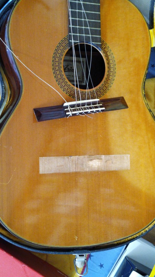

Aber vorhin hat mir meine Nachbarin dieses Bild geschickt mit der Bitte um Hilfe.
Klar doch, ich reparier ihr das Dingens...
Gibt´s dazu was Spezielles zu beachten? Wie würdet Ihr vorgehen?
Stichworte: Leim, Anpressdruck, Trocknungsdauer, etc. ?
Vielen Dank im Voraus!

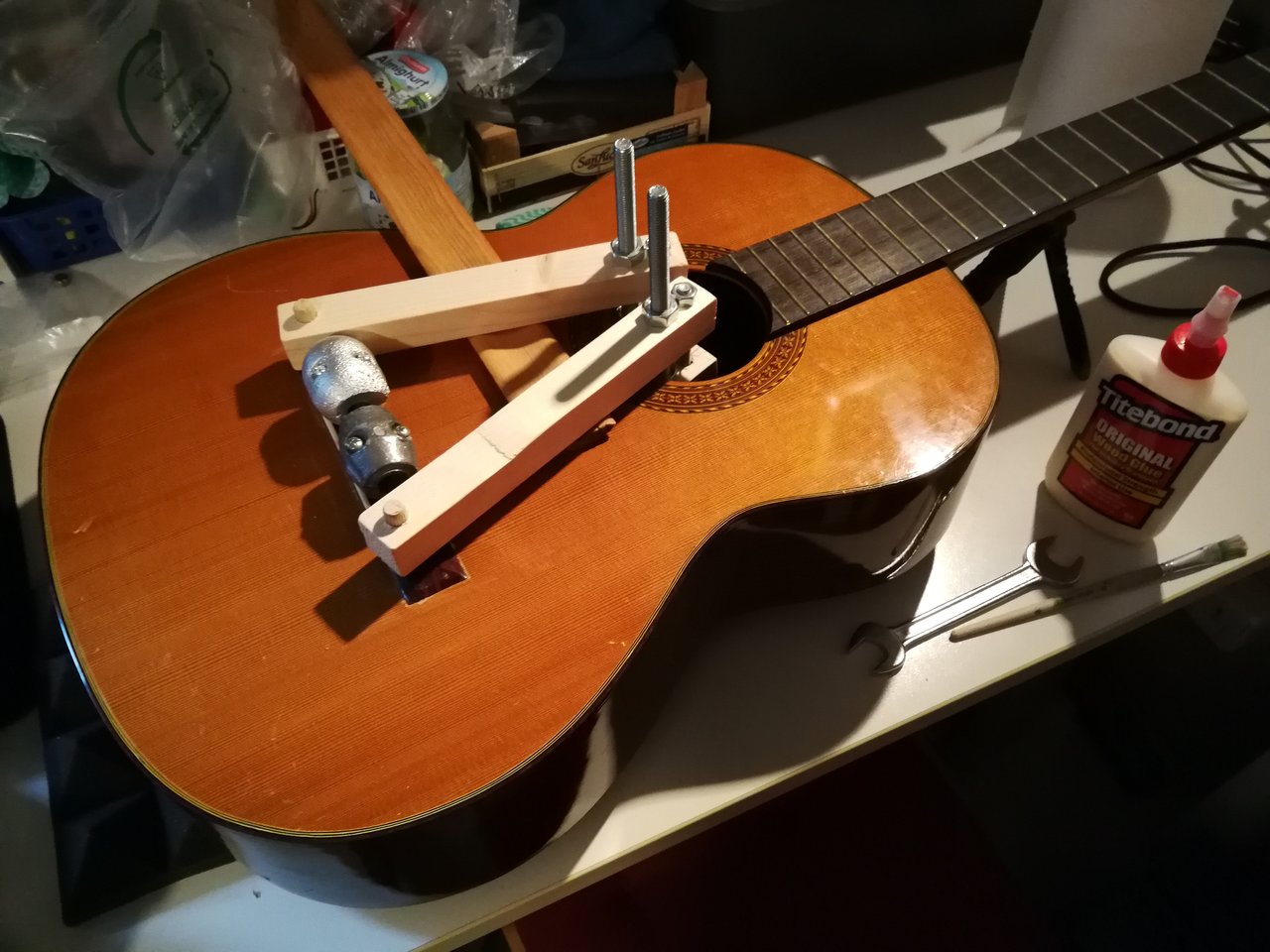

Oder doch Leim..... aber beim Leim ist die Fixierung und der anpressdruck entscheidend.
Und beim Anpressdruck wirds an dieser stelle schwierig....weshalb sowas hat auch immer mal wieder passiert.
Aber wenn die Nachbarin hübsch und sympathisch ist, kann Sie ja wieder kommen, falls es nicht auf Dauer hält :D
also erstens mal mit einer rasierklinge oder ähnlich unbedingt an beiden teilen (decke und brücke) den alten leim abkratzen. mit einem spiegel schauen, ob die bridgeplate (innen auf der unterseite der decke) noch intakt ist und ob der leim noch gut hält. nicht selten ist zudem in einer solchen situation die decke gewölbt. das kann man leider kaum beheben. abhilfe kann allenfalls das entfernen der unteren bridgeplate und das anbringen einer neuen, etwas grösseren sein (unbedingt hartholz verwenden).

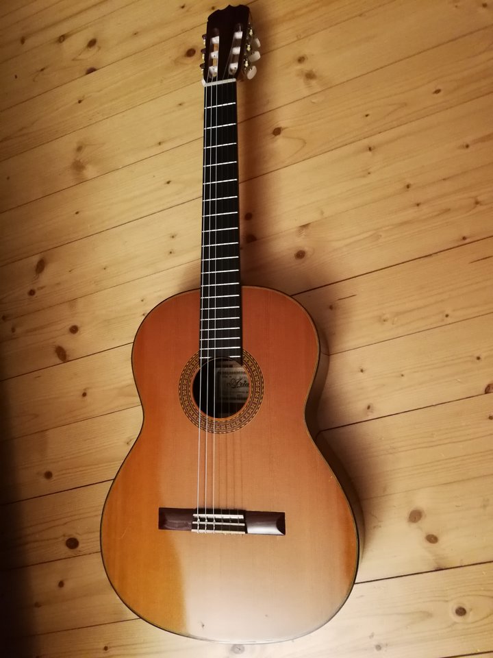

Es hält! Bei der Gelegenheit grad noch die Bundstäbchen poliert, Griffbrett geölt, neue Saiten drauf. Klingt gut. Die Nachbarin wird sich freuen... :-)

Die Einlage in der Bridge sollte senkrecht zur Decke stehen.
Beim Aufziehen von Saiten verzieht die sich gern Richtung Griffbrett.

Hübsch geworden. Das mit den Saiten liegt unter anderem daran, daß sich der Knoten am Steg auch noch minimal zuzieht.
