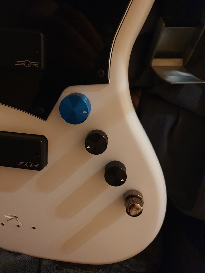

nun sind 2 Knobs schon einmal da.
Sieht top aus.
Auch wenn mir ein größerer Knob als Volume-Regler besser gefällt, habe ich Angst beim Pick-Spielen mich daran zu verletzen.
Werde wohl ein weiteres in mittlerer Größe bestellen. Um den Bass- und Treble-Knob kümmere ich mich erst, wenn ich mich für eine bestimmte Elektronik oder Pickups entscheide.

3) Bei der Bridge bin ich weiter. Habe mich für eine von KSM entschieden. Sie kam halt diese Woche an. Wollte sie für einen anderen Bass eigentlich verwenden.
Aber ich finde die KSM-Bridge passt zum neunen, weißen, filigranen, femininen Jazz-Bass besser
als zu einem weiteren, dunklen, groben, maskulinen selbstgebauten Preci.
Die KSM-Bridge siehe Foto oben. Sorry für die Knobs, aber ich musste die Größen-Verhältnisse checken, bevor ich noch weitere bestelle.
Sieht halt noch nicht gut aus.

Wer hat da überhaupt den blauen Knopp angebracht? Na, über Geschmack lässt sich bekanntlich nicht streiten.
Schwarze Hardware sieht auf jeden Fall top auf dem Bass aus! 👍🏼 Imho auch besser als die originale ab Werk.
Er ist vom 2. oder 3. letzten (Zusammen)Bau.
Müsste glaube ich noch von dem Bass hier sein:
Zum Größenabgleich hebe ich immer einzelne Knobs auf.
Auch farblich ist es gut alles abzugleichen. Gut, nicht in dem Fall vom Jazz-Bass ;-)
Jedenfalls Schwarz ist nicht immer gleich schwarz und weiß nicht immer gleich weiß.
