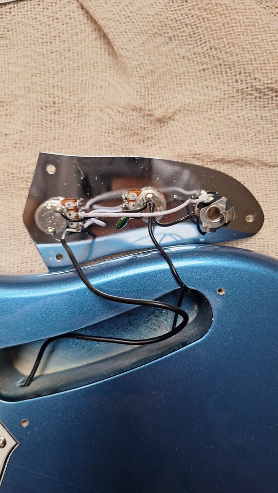

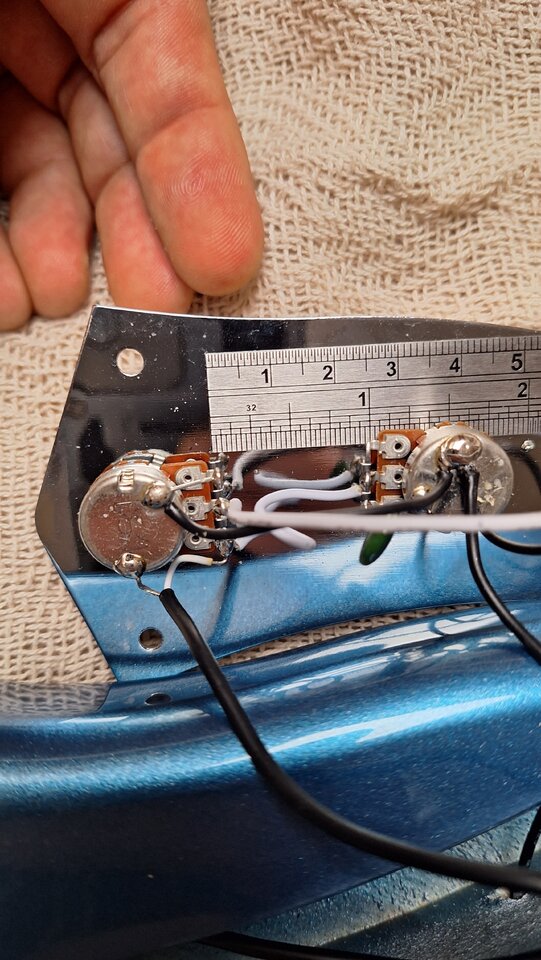

Hallo zusammen,
Ich möchte einen 2. Humbucker zu meinem Squier Affinity Jaguar H hinzufügen.
Ich möchte es sehr einfach halten und nur einen 3-Positionen-Pickup-Wahlschalter hinzufügen, mit dem ich entweder Hals, Steg oder beide wählen kann (also keine Coil-Splits usw.). Also, 2 Humbucker, 1 Lautstärkeregler, 1 Tonregler und 1 Schalter.
Ich habe meine Nachforschungen damit begonnen, Chat GPT zu befragen, der sagt, dass ich einen „3-Positionen on-on-on DPDT“-Schalter brauche. Kann jemand bestätigen, ob dies wahr ist? Wenn ja, ist einer dieser 2 Schalter die richtige Wahl und gibt es vielleicht einen anderen, den sie empfehlen würden?
Werde ich auch genug Platz auf der Steuerplatte haben?
Hat jemand vielleicht auch einen Schaltplan?

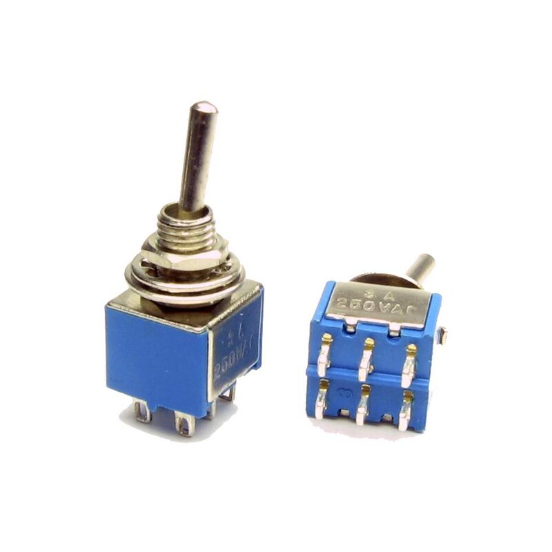

Der DPDT on/on/on Schalter ist der richtige, und der Platz zwischen den Potis dürfte locker ausreichen.
Sollte es dennoch eng werden, drehst du einfach das Ton-Poti um 180 Grad - dann sind die Lötösen auf der Buchsen-Seite, und du hast ein paar mm mehr Spielraum.
Schaltplan hab ich gerade keinen, aber die Kollegen helfen sicherlich gerne aus, falls du nicht im Netz suchen willst.
Ist aber ziemlich einfach:
1. Masse (schwarz) vom 2. PU an das nächstbeste Potigehäuse löten.
2. Phase (weiß) des vorhandenen PU vom Volumen-Poti ablöten und diese Poti-Lötöse mit dem mittleren Anschluß des DPDT verbinden. Bleib dabei möglichst im Farbschema und verwende dazu weiße(!) Litze - das unterscheidet den Chef vom Praktikanten! 🙃
3. die jeweiligen Phasen der PUs an die beiden äusseren Anschlüsse des Schalters löten. Vorher das interne Schaltschema des DPDT prüfen, damit klar ist, welcher PU in welcher Schalterstellung aktiviert ist.
Oben ist Unten und Neck ist Bridge… 🤔… oder so ähnlich.
Und Edith meint noch:
4. Nutze alle beiden „Pole“ des DPDT, indem du sie brückst. Das verbessert den Signalfluss - zumindest theoretisch. 😉

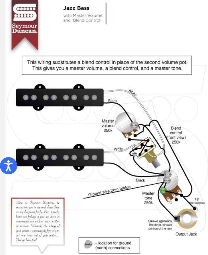

Ich denke, dass das Problem ist jedoch, dass ich nicht weiß, was ich suchen sollte. Es gibt 3 Schaltpläne für 2 MM-Tonabnehmer und einen 3-Positionen-Schalter, aber alle scheinen eine Kombination von Einzelspulen zu haben, wenn beide Tonabnehmer gewählt werden (obwohl ich denke, dass die Wahl nur der äußeren Spulen auch für meine klanglichen Bedürfnisse funktionieren würde).
Aber ich war vielleicht auf der Suche nach einem Schaltplan, der es mir ermöglichen würde, alle 4 Spulen aktiv zu haben, wenn der Schalter in der Mitte steht (wenn das mit den Einschränkungen, die ich in Bezug auf Platz usw. habe, erreichbar ist).
Sollte ich einen anderen Schaltplan verwenden?

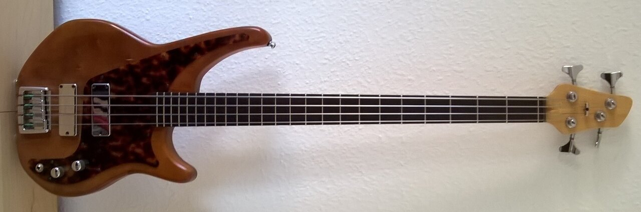

Nebenbei hatte ich so einen Bass mal in Orange und fand den mit einem MM PU in Ordnung bzw. die PU-Position.
Ich wollte da "nur" einen Diego aka Rockinger MM PU einbauen und den seriell, parallel, single verschalten, aber
der ging wieder zurück zum Soundhouse Dresen, wo ich ihn bestellt hatte, da der Hals leider einen Twist hatte.
ZOOM28.jpgplus den... https://www.rockinger.com/parts/pic...r/808/rockinger-4-saiter-mm-style-pickup?c=90

Beim Verdrahten muss man auch einen Plan haben. War jedenfalls überrascht und peinlich berührt, als ich irgendwann gesehen habe, wie man‘s richtig macht… 😅
Hier macht ein kleiner Lötplan wirklich Sinn. Schau vielleicht mal direkt auf der Seite von Seymour Duncan nach. Da findest du evtl. eine Schaltung mit Balance-Poti - und mit Glück auch den richtigen Poti-Wert für deine eigenen Seymour Duncans! 🤞
Edith war so nett und hat schon mal bei Seymour Duncan eine Schaltungsvariante mit Balance-Poti für dich rausgesucht:
Ist zwar mit Jazzbass-PUs, aber das macht keinen Unterschied.
Solltest du dich für ein solches Poti entscheiden, brauchst du natürlich ein konzentrisches („stacked“) Doppelpoti als Ersatz für Volumen-und Tonregler, wie oben schon ein Kollege schrub.
