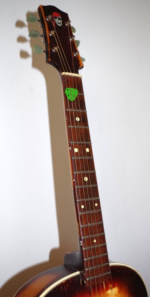

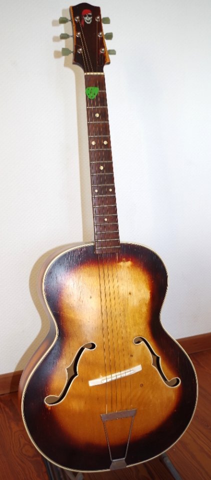

Das Ding ist uralt, Sperrmüllfund. War total zerkratzt, zerbohrt, gerissen.
Ich habe das dann vor ~15 Jahren komplett restauriert, lackiert etc.
Dabei habe ich den "freischwebenden" Teil des Griffbretts abgesägt, da es eine unglaubliche Ramp nach oben hatte. Auf diesen Bünden spiel ich eh' nie. Da sitzt jetzt ab und zu ein Pickup.
Damals habe ich ein paar grundlegende Fehler gemacht, z.B. die losen Bundstäbchen und den Schwalbenschwanz am Hals mit 2K-Kleber eingeklebt.B)
Die Gitarre (jetzt isses raus) hat einen wunderbar perlenden Klang, jazzig-weich-mittig. Die Bespielbarkeit ist aber unter aller Sau.
Das hängt nicht zuletzt mit der Halskrümmung zusammen.
