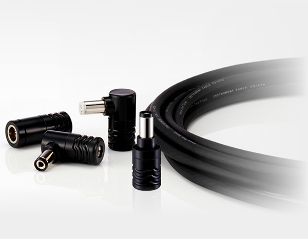

Man kann ja von solderless Kabeln denken, was man will, aber mir gefallen meine Harley Benton Patchkabel eigentlich ganz gut, weil ich mal eben die Länge anfertigen kann, die ich brauche. Solange sich das Gear-Karussel munter dreht und auf meinem Board alles im Fluss ist, wird das (für mich) nervige Verkabeln dadurch etwas erträglicher.
Jetzt frage ich mich, ob es das nicht auch für die Stromkabel gibt. Da ist das Chaos nämlich groß und Kabellängen sind eher zu vernachlässigen. Man könnte also mit perfekt angepassten Längen wunderschön für Ordnung sorgen.
Meinen bisherige Suche hat leider nur Lösungen mit geraden Steckern ergeben. Quasi die gleichen Stecker wie bei den HB-Patchkabeln wäre für mich ideal! Und die gleiche Preisklasse, wenn's geht... 😋
Nicht solderless aber es gibt DC Kabel mit Winkelstecker in sehr praxistauglichen Längenabstufungen bei Thomann. Und der Weg vom Netzteil zum Stromanschluss ist ja immer gleich, egal wo der zu verstromende Treter am Ende in der Effektkette sitzt.

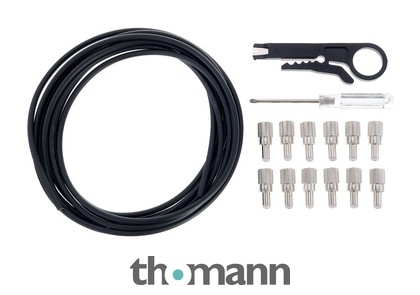

Und dann gäbe es noch die Fa. Delock ... anderes Design, aber sehr flexibel und als Kabel kann man nehmen was man will, finde ich sehr interessant
gibt es z.B. hier:
aber in Europa, allerdings sackteuer
Da hast du leider Recht... Ansonsten ziemlich ideal.
Auch interessant. Allerdings tragen die so dick auf, dass man schon wieder die geraden Stecker anderer Hersteller nehmen kann. Von der "Optik" ganz zu schweigen... 😄
