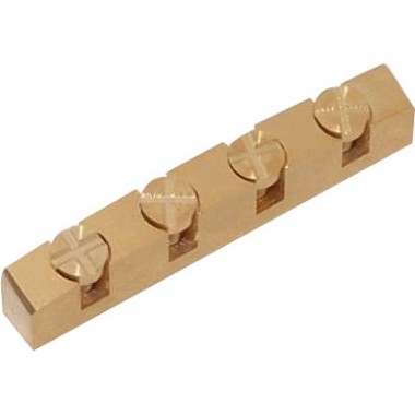

Oder du traust dich so was einzubauen und kannst nach Lust und Laune wechseln...
... ohne feilen, schleifen, aufschmelzen. :bier:
https://www.thomann.de/de/abm_6240_webster_nut_bass.htm?ref=search_prv_7
Plus 1 für den ABM Sattel. Spielte den selbst mit den 160BT und nun mit den 160 bzw 165 Sätzen, ohne Probleme.
Ne .130 H Saite passt da aber auch nicht mehr ohne weiteres rein...
Ich mag diese Webster-Sättel überhaupt nicht. Ich hatte so ein Teil auf einer Lag Custom Strat werkseitig drauf und das Teil entpuppte sich als Nebengeräuschproduzent (schnarren) und Sustainkiller. Habe mir damals vom örtlichen Musikladen nen Knochensattel einbauen lassen und der Spuk war vorbei.
