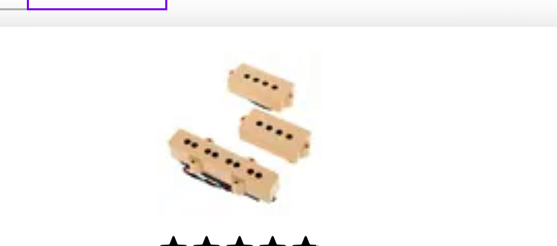

Hallo , kann mir jemand sagen ob und wo Ich schwarze PU Kappen für die Di Marzio PUs bekomme ?

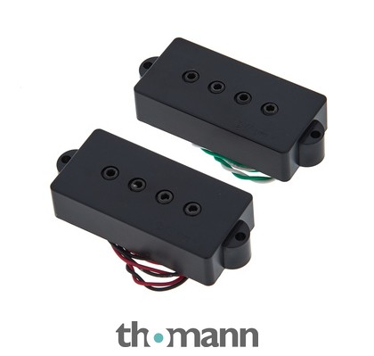

Hast du das Set schon? Ansonsten gibt es das ja schlicht in schwarz.
Dazu sind imo zumindest die modernen DiMarzio PUs vergossen, das wird schwierig da die Kappe zu wechseln.
Ich hab das Set so schon in meinem Prezi verbaut , hat auch immer so ganz gut gefallen , aber ich meine ich hab irgendwo gesehen dass jemand schwarze PU Kappen anbietet … und ich kann mir vorstellen dass die schwarzen PUs bei meinem ganz gut aussehen würden

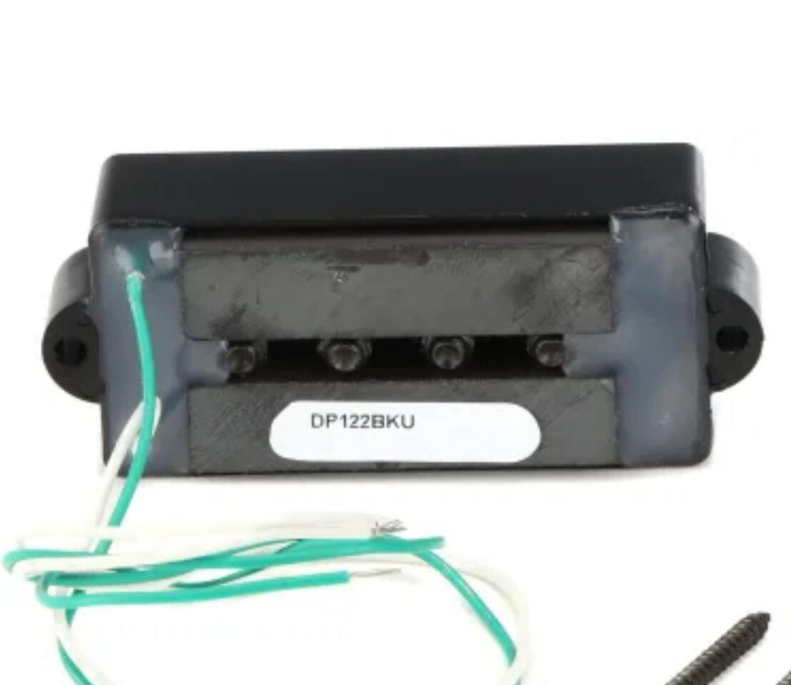

Man kann die Kappen abhnehmen und tauschen, dazu vorsichtig mit einem Cuttermesser/Skalpell/Bastelmesser den Kleber vom Gehäuse trennen (gaaaaanz nah am Gehäuse entlang, wegen der Kabel und bloß nicht abrutschen um die Wicklungen nicht zu beschädigen), dann Kappen ablösen (etwas fummelig), schwarze drauf und ready to go.
Hab ich schon gemacht, das geht auf jeden Fall :-)
ganz genau - wollte ich auch gerade schreiben.
Zumindest bei älteren DiMarzios hat das bei mir auch schon oft geklappt.
Kann natürlich sein, die neueren Modelle sind irgendwie anders vergossen.
