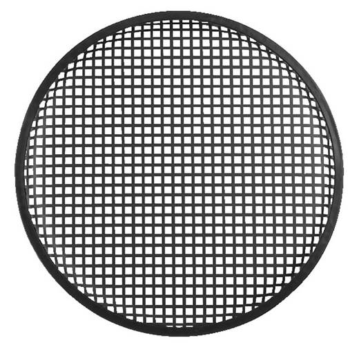

Bin grad dabei eine 15er box plus 5'' mittenkalotte
zu bauen.
15er u 5er sind kräftige teile von Faital.
Frage :
Was haltet ihr von diesem
Monacor schutzgitter für den 15er
das ich mir beim T. besorgt habe ?
Ist das durchlässig genug ?
Würdet ihr eine andere begitterung bevorzugen ?
ich bin zwar definitv kein akkustiker, denke aber, dass du dir da völlig unnötig sorgen machst.
nö, da gibt es durchaus Unterschiede. Als ich mir mal eine Box gebaut habe, war ich auf diversen Internetseiten von Herstellern für Boxenschutzgittern. Da wird auch immer die Schalldurchlässigkeit mit angegeben. Aber googeln kannst Du sicher selbst ;-)

Die runden Teile gefallen mir nicht so besonders.
Wenns sehr durchlässig sein soll, dann nimm mal die Estrichmatten, Ein wirklicher Schutz ist dann für die Pappe nicht gegeben, kann aber sehr cool aussehen. Und die Dinger bekommt man nicht verbogen.
Estrichgitter ist Kagge. Das schwingt sehr schnell mit. Schutz ist auch nur mangelhaft.
Normalerweise sollte 10x10mm Lochgitter am preiswertesten sein und ist auch gut im Bezug auf die Schalldurchlässigkeit.
hast du mal mit und ohne Gitter probiert? Hört man das?
Meine HiFi Klipsch Boxen haben irgendwelches Stoffgewebe als Frontbespannung. Lautstärkeunterschiede kann ich keine feststellen wenn ich die Frontbespannung abnehme, Klangunterschiede dagegen schon.
Rein technisch betrachtet, wenn die effektive Fläche gross genug ist die Druckschwankungen (bzw. den Schall-Wechseldruck) nicht zu beeinflussen dann ist es egal ob die Frontbespannung strömunstechnisch betrachtet zu 90% durchlässig ist oder nur zu 30%.
Das ist vergleichbar mit Boxenkabeln. Überdimensionierung bringt keine Vorteile.
Ich würde von einem Gitter etwas mehr an Offenheit im Klang erwarten (bzw. weniger Färbung/Verzerrung), bin mir aber nicht sicher ob das im Instrumentalbereich wirklich ne grosse Rolle spielt.

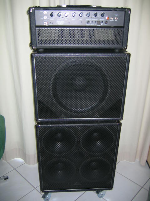

Ich müsste mal exakt ausmessen, ich hab doch den Pendant zur TE 4x12 gebaut, die 2x15. Und da die auch so schön grün ist und mir mein Nachbar das tolle Logo kreiert hat, jetzt bin ich halt auf der Suche nach nem ähnlichen Gitter, dieses TE Gitter. Ich bekomme dann das Logo als Metallschild zum Aufkleben.
