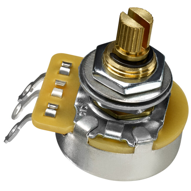

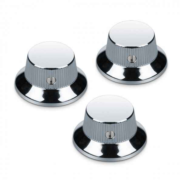

Heute: meine Schaller ST Knöpfchen passen nicht auf DiMarzio EP12xx Potis, im SInne von: es eiert ohne Ende *grummel*
(Aber sie passen schon auf die EMG GZ Knöpfchen meines anderen Basses)
Knöpchen:

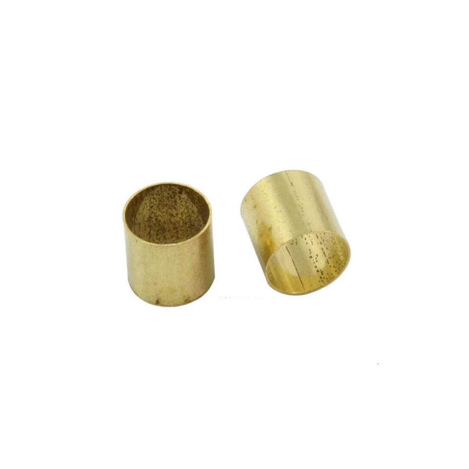

Habe schon mit nem Schrumpfschlauch und angesägten Allparts Brass Potentiometer Sleeves probiert. Es eiert ein wenig weniger, aber es eiert.
Allparts Brass Potentiometer Sleeves:

Die Hülsen sehen extrem dünn aus. Vermutlich verformen sie sich beim Anziehen der Potischraube.
Ich packe in solchen Fällen ein Aluplättchen in den Schlitz des Schafts. Dann verformt sich nichts mehr.

Aber das mit dem Plek mache ich auch so. Plek zuschneiden, in den Schlitz stecken, dann ggf. noch die Allparts-Hülse und fertig ist die Laube.

Ich bevorzuge gerade Lötzinn, da (theoretisch) die Hülse den Schlitz schön umschliesst, und das Zinn quasi "reingegossen wird. Besser geht nicht - eigentlich...

Hast Du mal geprüft, ob die Bohrungen in den Knöpfen wirklich rund sind?
Wenn es sogar dann nicht funktioniert, wenn die Achsen noch mit Kupferband dicker gemacht worden sind, dann klingt das für mich nicht wie ein Problem der Potis.
Yep, insofern, dass ich die Knöpfchen mal auf die EMG Potis installiert habe. Da lief alles rund.
Das Problem mit der Kupferfolie ist, dass diese entweder nach unten gedrückt wird oder nicht ausreicht, um den Durchmesser zu vergrössern.
Aber sogar die Allparts Hülsen haben nicht funktioniert - wober die etwas zu gross waren (es gibt anscheinend zwei Versionen, aber nur die Grosse bei Thomann). Ich musste diese zerschneiden und ein wenig kürzen. Hat trotzdem nicht funktioniert...
Wie gesagt, lief zwar ein wenig runder mit den Mods, und bestimmt fällt das niemand auf ... ausser mir eben!
Kurzer Status: das Experiment mit dem Füllen des Spaltes im split shaft hat nicht geklappt. Ein Poti war schon angebrochen, der andere wirkte weich, da habe ich den dritten auch nicht mehr vertraut.
Wahrscheinlich hatte ich zu viel rumgefummelt, also "human error", denke ich!
Habe mir jetzt neue CTS Potis bestellt. 6mm, (wieder) split shaft ... und werde dieses mal ein wenig überlegter festschrauben.

Ich habe nirgendwo 6mm solid shaft gefunden. Mit Thomann, MusicStore und Schaller telefoniert. Erfolglos.
Schaller hat übrigens selbst split shaft empfohlen, merkwürdigerweise...
Ahhhhh jetzt...ok verstehe... Ich dachte die hätten eine normale Standard-Bohrung.
Gut dass du es sagst, dann scheiden für meine Vorhaben die Schaller auch aus :D
Aber: Wenn Schaller 6mm Split vorgibt, dann passt auch keine Hülse ;-) (was aber natürlich bei Strats Sinn ergibt, die haben nie solid shafts sondern ja Steck-Knöpfe)
