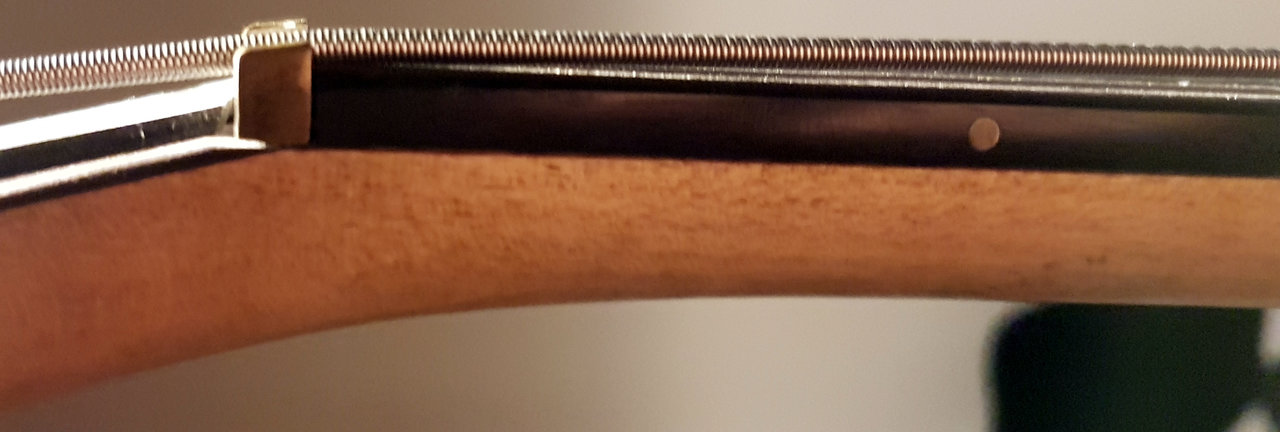

Bei mir ist gerade ein Fretless Bass mit einem in der Höhe verstellbaren Sattel zu besuch.
Wenn ich ein Papier unter die Saiten schiebe bleibe ich 5mm vorm Sattel hängen.
Es sieht also so aus, dass die Saiten auf dem Griffbrett aufliegen und der Sattel nur zu Saitenführung dient.

Bei meinem ist gut Luft unter den Saiten, direkt am Sattel. Einstellbarer Sattel; Werkseinstellung.
Nullbund ist eine Sache (hätte ich gern mal), aber Saiten aufm Griffbrett ist ne andre. Ist ja, vermute ich, bei nem Nullbund auch nicht so... Oder bei jedem andern Bund.
Hier wie verlangt das Bild. Man erkennt sogar ein klein wenig etwas.

Sieht wirklich aus als wäre der Sattel so tief, dass die Saiten bei sozusagen Null auf dem Griffbrett aufliegen.
Wenn Stimmung und Ton stimmen kann man das so machen.
Ansonsten ist der einstellbare Sattel nur nicht richtig eingestellt. ;-)
