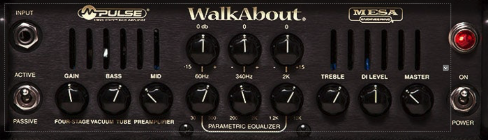

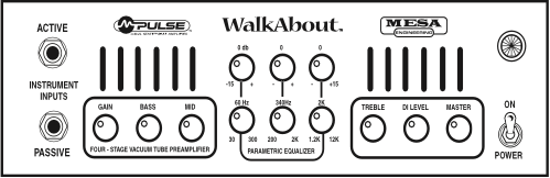

Mesa Boogie Walkabout
Der hat doch (je nach Ausführung) entweder die entsprechenden Buchsen oder den Active/Passive Schalter?
Der Sansamp auf Bypass in den Walkabout und dort auf Active zerrt?
