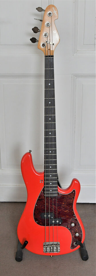

Hi ErikSchaf.
habe die Tage den VS4 passiv mit Erlebody, Gotoh-Brücke und RW-Griffbrett (sh. Bild) einem Bassicer abgekauft und bei ihm den VS4-Sound mit 4 Original-Prezis unterschiedlicher Baujahre und unterschiedlicher Griffbretter verglichen.
Meine Ohren sagten mir beim Vergleichen, daß der VS4 absolut mithalten kann und einen wirklich guten Prezisound liefert. Die Prezis untereinander haben aber auch nicht gleich geklungen, da hatte jeder seinen speziellen Preziklang. Achja der PU beim VS4 ist ein Sandberg Split-Coil und kein Delano o.ä. :great:

Hi ErikSchaf.

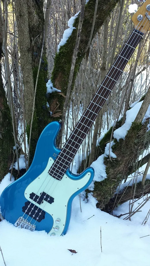

Vor vielen Jahren stand ich vor dem selben Problem wie Du jetzt, habe daraufhin meinen Sandberg VM4 mit zwei von Bassculture gewickelten Pickups in Richtung Vintage-Sound getrimmt ... mein Fehler war allerdings rückblickend, dass ich die Elektronik nicht auf passiv umgerüstet habe .... dennoch klang der Sandberg deutlich anders, also deutlich in Richtung Fender ....

Erstmal herzlich willkommen bei Bassic, @ErikSchaf :bier:

Dem Foto nach kann dir der Bass ja nicht kühl genug sein. :-)
Aber es stimmt schon, ein neutraler Sound ist natürlich auch vielseitig formbar, da ist man mit einem "charakterstarken" Instrument eingeschränkt. Aber für neutral hab ich ja den Sandberg Bullet und jetzt will ich mal Charakter.
