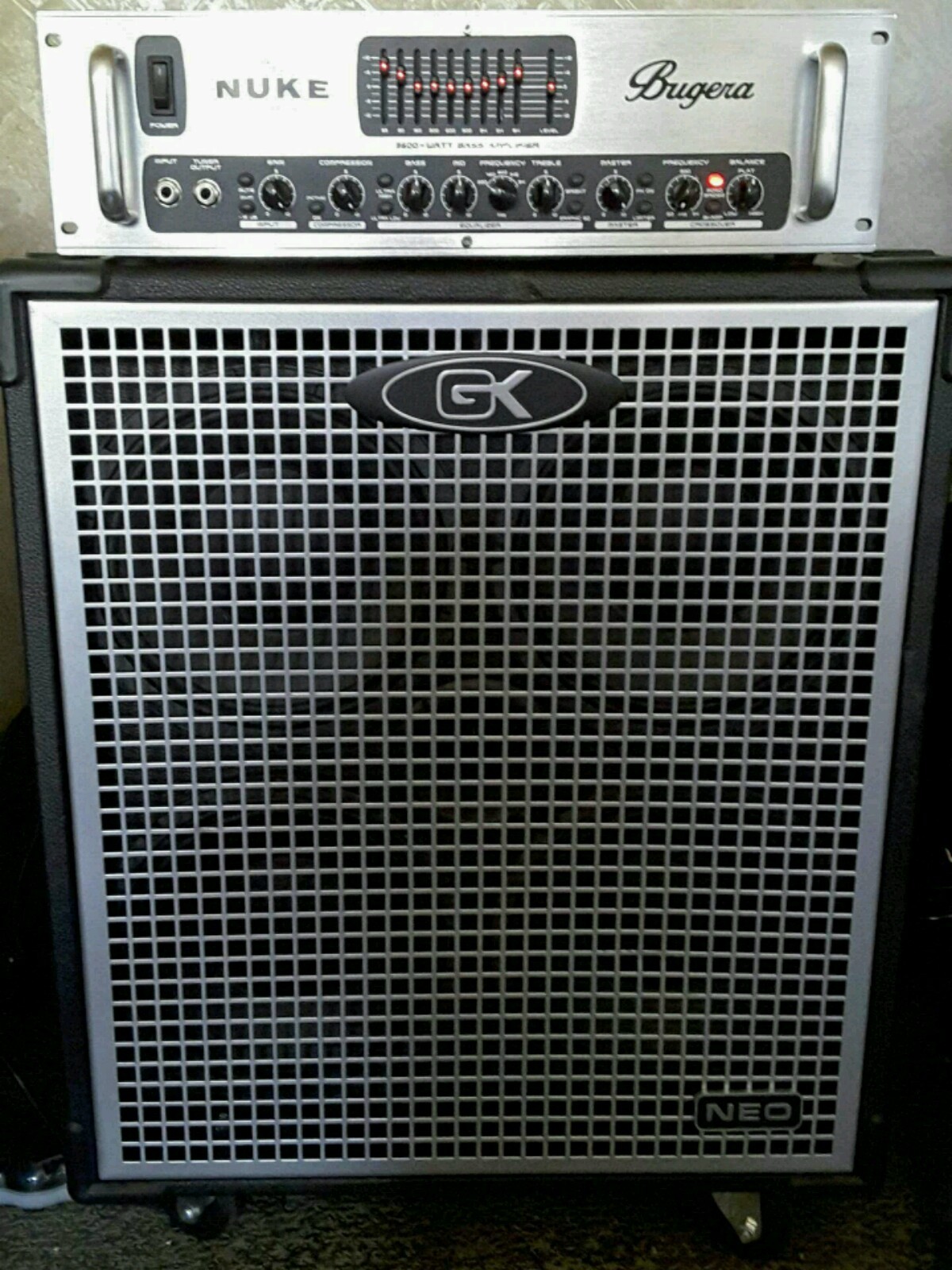

Der Amp ist heute angekommen und ich möchte erste Eindrücke berichten. Es ist glaube ich sinnvoll Berichte zu diesem Amp in einem seperaten Strang zu sammeln...
So viel vorweg, es gibt viel Licht und Schatten. Der Amp ist sein Geld wert und der Käufer erhält trotz des günstigen Preises kein China Schrott. Den Amp insgesamt würde ich mit der Schulnote "Befriedigend" bewerten.

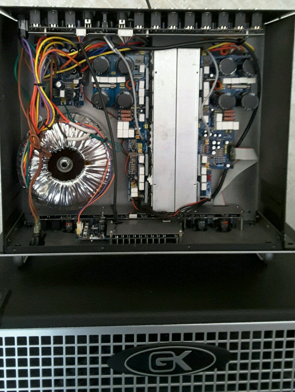

Ich habe den Deckel geöffnet um mir das Innenleben anzusehen.
Ein großer Teil des Gewichts kommt von einem sehr üppig dimensionierten Ringkerntransformator.
Ich bin erstaunt, wieviel Materialaufwand hinsichtlich der Stromversorgung betrieben wurde.
Eine separate Stromversorgung, für jeden der beiden Amps, stellt sicher, dass in allen Lagen genug Leistung vorhanden ist. Der Amp ist unter normalen Bedingungen wohl nicht an sein Grenzen zu bringen. Das heißt jetzt konkret, der Amp bleibt bis zur Vollaussteuerung stabil.

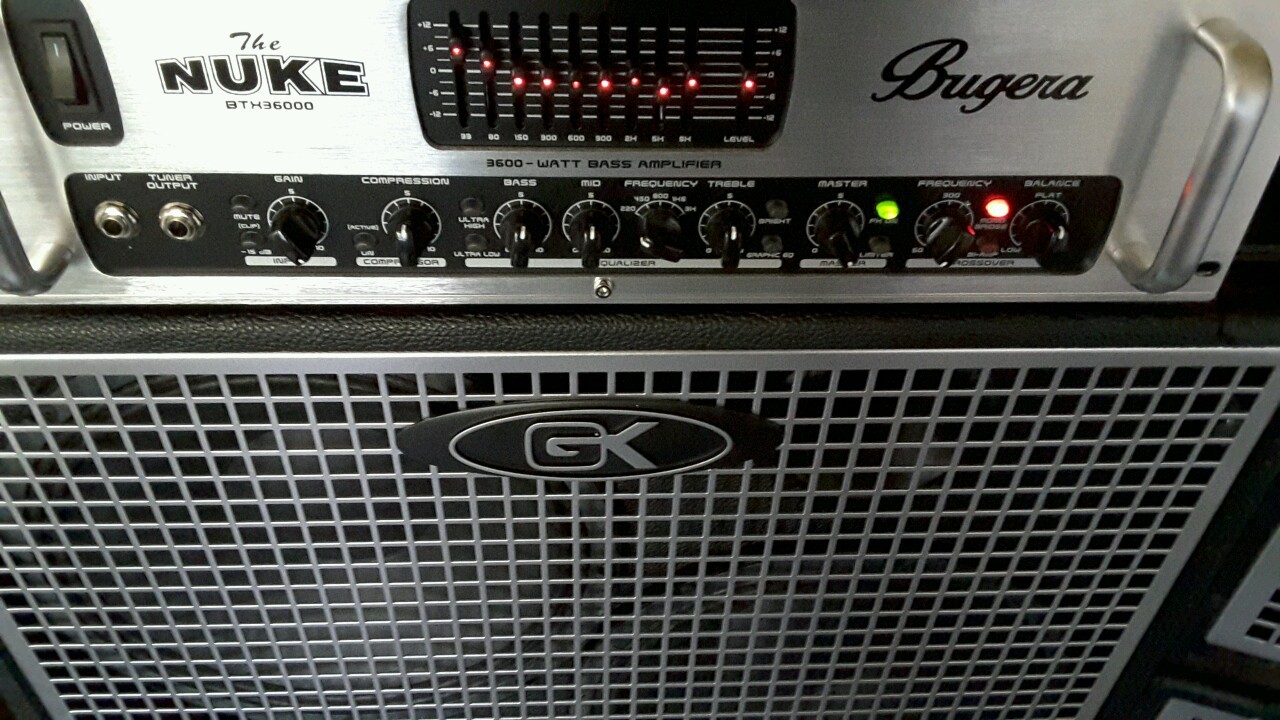

Der Sound des Bugera:
Sehr klar, sehr transparent und mit eher flachem Fundament, bei neutralen Einstellungen. Die Filter funktionieren durchweg praxisnah und sind sehr effektiv. Das Grundrauschen des Amps wird bei fleißigem Einsatz der Klangregelungen nur moderat mit erhöht.
Der Amp erinnert mich ein wenig an den Hartke LH1000, den er aufgrund seiner vielfältigen Möglichkeiten den Klang anzupassen noch geringfügig übertrifft. Das Voicing ist okay.
Man merkt dem Amp an, dass er dynamisch ist, er wirkt lebendig.
Die Möglichkeit quasi zwei Klangregelungen zu haben, finde ich schon mal sehr gut.
Beide sind effektiv und wirkungsvoll. Der eingebaute Kompressor ist auch erstaunlich gut. Es ist zwar kein High End Teil, aber er funktioniert und das mit einer relativ sensibel einzustellender Kompression. Selbst voll rein gedreht pumpt er kaum oder verliert Pegel. Ich bin kein sehr schneller "Saiten drescher", darum kann ich nicht sagen, wie träge der Kompressor ist?

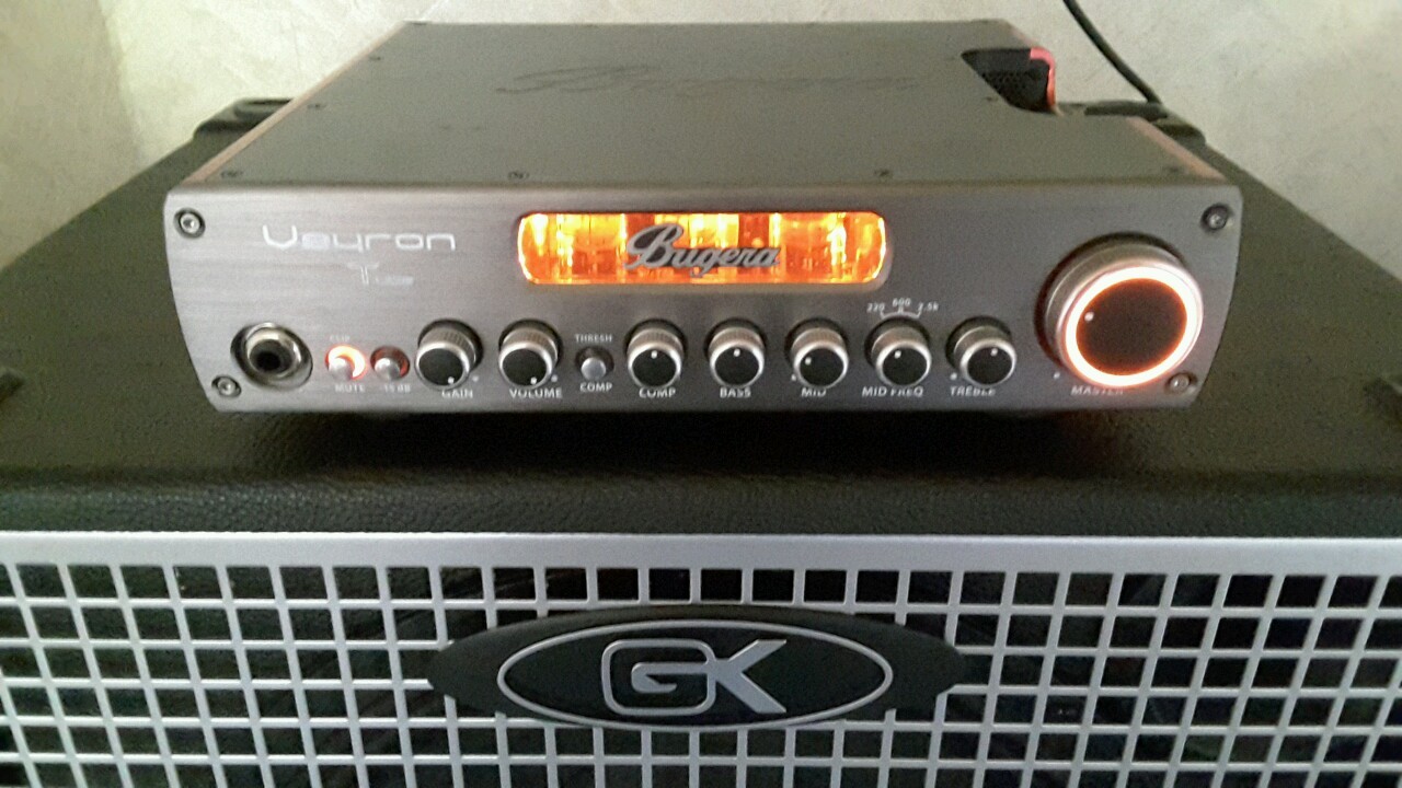

Vergleich der Lautstärke Nuke zu den Amps:
GK MB 500 Fusion
Bugera Veyron T
Die letzten drei Bilder zeigen wie weit die Master Regler beim Veyron T und dem GK MB 500 Fusion aufgedreht sind, um etwa die gleiche Lautstärke wie beim Nuke in Vollaussteuerung zu erreichen.
Die Gain Regler sind jeweils voll geöffnet. Wer vergleichen will, wie laut der Nuke ist, kann das jetzt annähernd nachvollziehen.
Da liegen schon halbe Welten zwischen den Amps. Der Veyron T ist gegen den Nuke ein wahres Wunderwerk und Quantensprung. Er ist viel fetter im Bass und erheblich lauter bzw kraftvoller.
