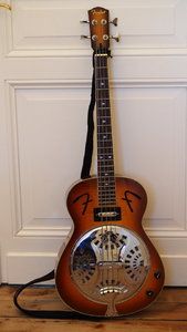

Hab einen Fender FR51 Resonatorbass. Sehr obskures Instrument. Hat eine kurze 27,7 " Mensur. Es war ein bisschen fummelig die Intonation halbwegs sauber hinzubekommen. Ich habe einen neuen Einsatz in der Brücke gefeilt und in Verbindung mit 35-95 Saiten ist er ok.
Ursprünglich hatte er einen Humbucker mit Aktiv-Elektronik... war mir aber zu dumpf. Bin dann nach einigem Experimentieren bei einem Tele Noiseless Halspickup geblieben. Kriegt ein bisschen was holziges in den Ton. Und passiv natürlich.
Akustisch klingt er vor allem hell-mittig, elektrisch sehr bassig. Insgesamt ein eher trockener "plockiger" Ton.
