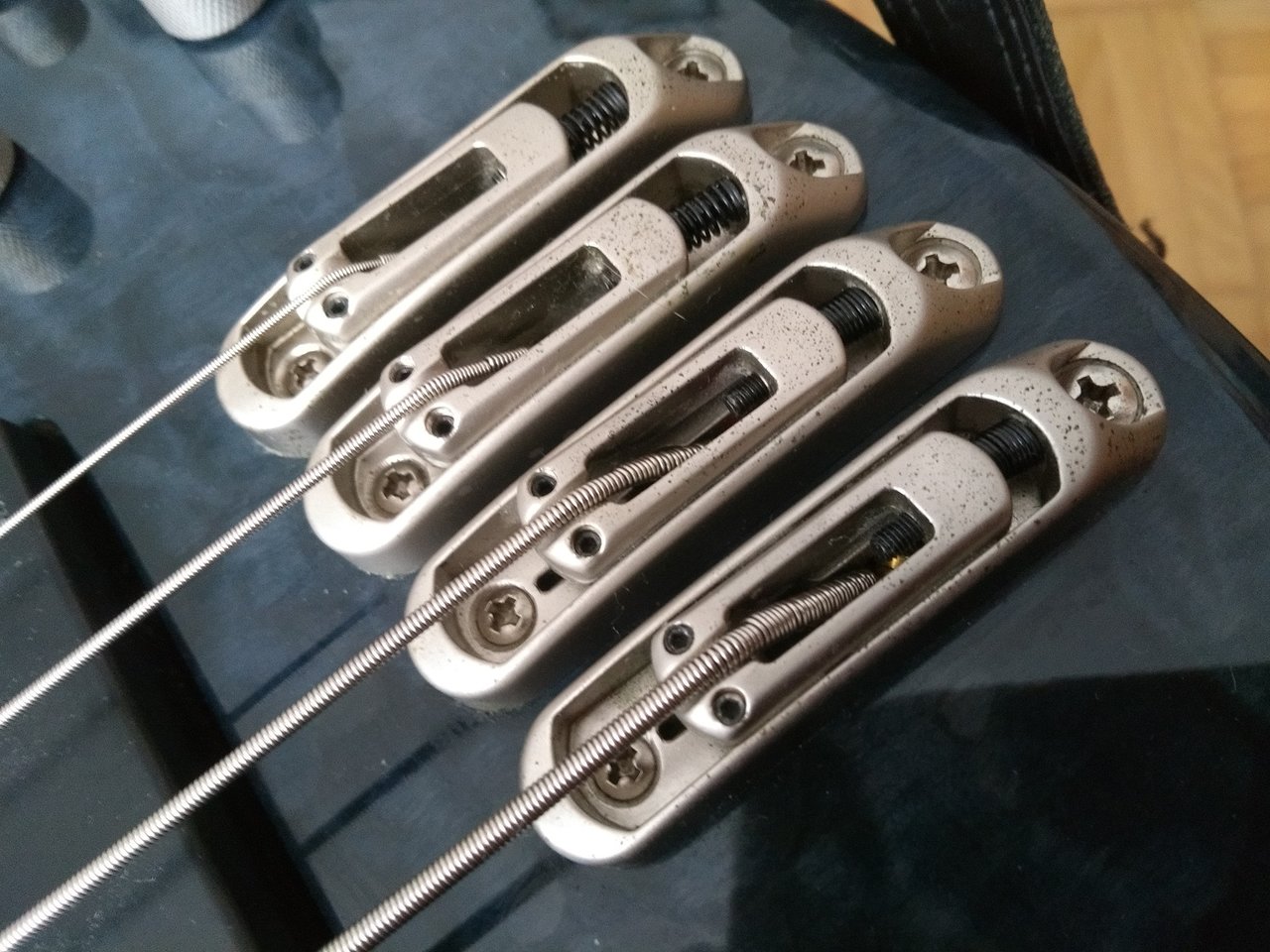

wie ist das, wie veträgt ein lackierter Korpus das Öl? würde ansonsten mal versuchen meine Bridge damit bisschen zu saübern. die hätte es nötig, aber da würde das Öl zwangsläufig auch mit Korpus in Kontakt kommen....
is ne Singlecoil-Bridge, sodass ich wohl mit einen Wattestäbchen arbeiten würde.
ok, den Potis würde es auch nicht schaden.
meine Ängste liegen da hinsichtlich der Verträgllichkeit und der Angst, dass danach Dinge die fest sein sollten, nicht mehr fest genug halten... O.o
hab es mit dem Ballistol und Ohrenstäbchen mal vorsichtig probiert, aber hat sich nur bisschen gebessert.
hier im Forum bekommt man einfach zu viele sehr gut gepflegte Instrumente in Hochglanz zu sehen : |
zwischen den Singlecoils sieht es immer noch nicht so gut aus und auch unter den Federn hat sich Schmutz gesammelt...
außerdem scheint das ganze schon Flugrost anzusetzen oder was könnten diese Punkte sonst sein?
