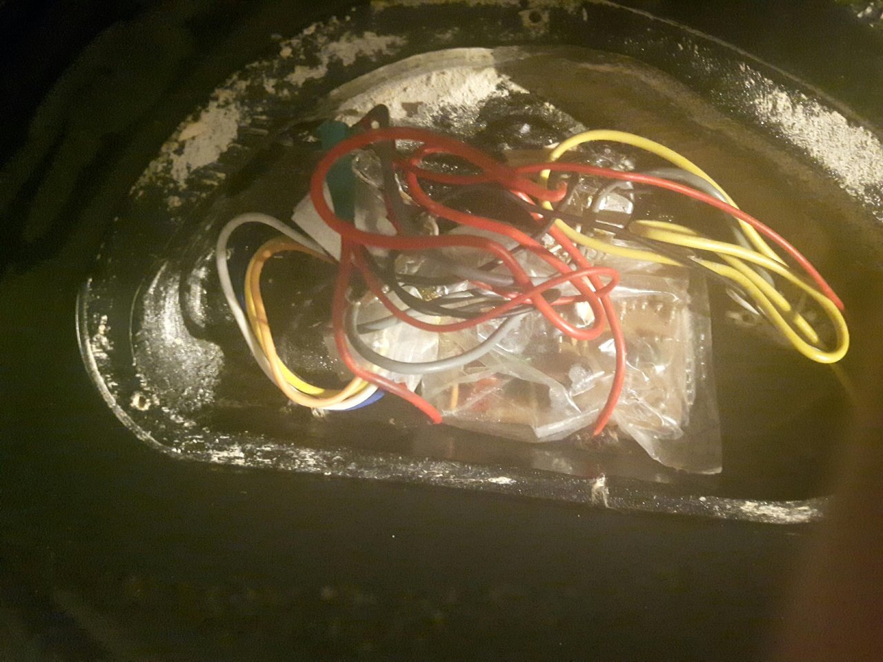

Einen Trimmpoti hab ich Elektronikfach leider nicht gefunden. Mittlerweile knackt es auch vermehrt aus dem Verstärker und manchmal bricht das Signal ganz ab. Langsam vermute ich es liegt an der Buchse. Anbei mal ein Foto vom Elektrofach washburn.jpg
Möglich, ist das eine geschlossene Rohrbuchse oder eine offene Buchse? Wenn es eine offene Buchse ist, versuch mal die Kontakte vorsichtig zurecht zu biegen.
Ist es eine geschlossene Buchse heisst es entweder austauschen oder die Kontakte vorsichtig von aussen mit einer passenden Schraube o.ä. durch vorsichtiges "Heranziehen" zurecht zu biegen.
Es kann sich aber auch um eine Art Wackelkontakt durch eine nicht mehr ganz intakte Lötstelle handeln.
Ist nichts Ungewöhnliches, dass in dieser Preisklasse Kabel für drei bis vier Bässe in einem Bass verbaut werden.
Zur "Abschirmung" sag ich jetzt nix ...
fakt ist, wenn ich mir diesen Drahtverhau anschaue, sollte man das Ganze mal genau unter die Lupe nehmen. Das ist doch nicht ab Werk so.
Doch, ist bei meinen Bantams (200, 400 und 500) ähnlich gewesen.
Ja, die Abschirmung ist bei den Modellen nicht vorhanden... Hab bei meinem 200er mit Graphitlack nachgearbeitet, hat aber leider nix genutzt.
