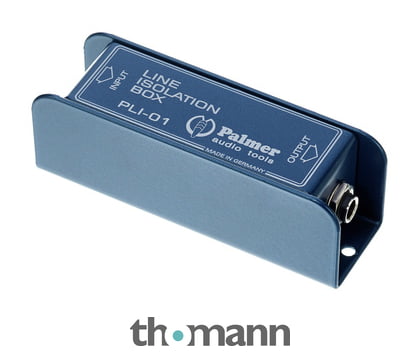

Das klingt eindeutig nach nach Masseschleife. Wenn dieses Setup wirklich wichtig ist, hilft ein Trennübertrager.

Brummen?
Von Digi Modeller (Stomp, Fractal) zu Amp?
Da wird Dir das hier helfen:
Damit trennst Du die Schleife auf.
Hatte ich letztens auch mal so ein Phänomen. Damit war dann Ruhe.

Brummen?
