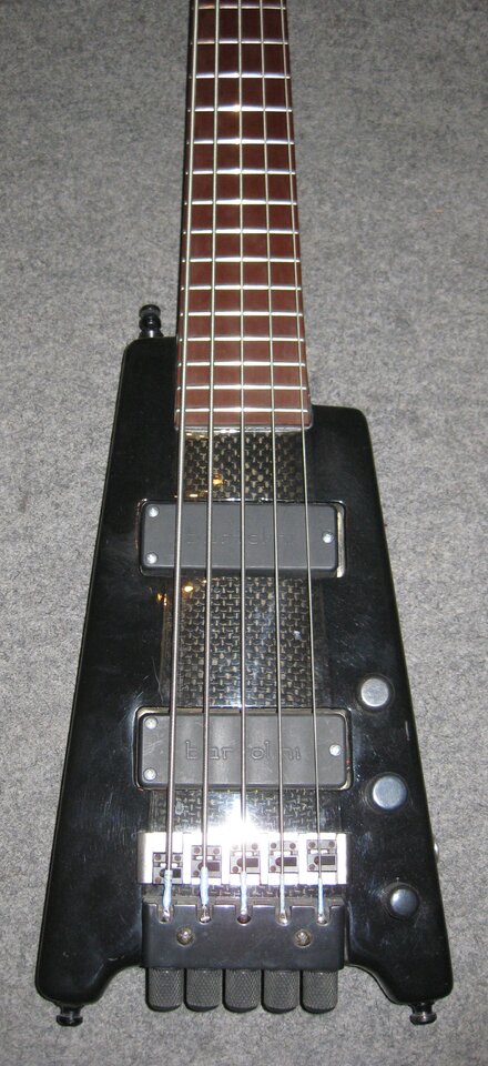

Ich habe gerade zwei Precis umgehängt aber beide liegen brav im Gurt (einfache Gurte), sodaß kein Gewicht auf der linken Hand ist. Man kann aber auch z.B. Gurtpins stapeln, das hilft meistens.
