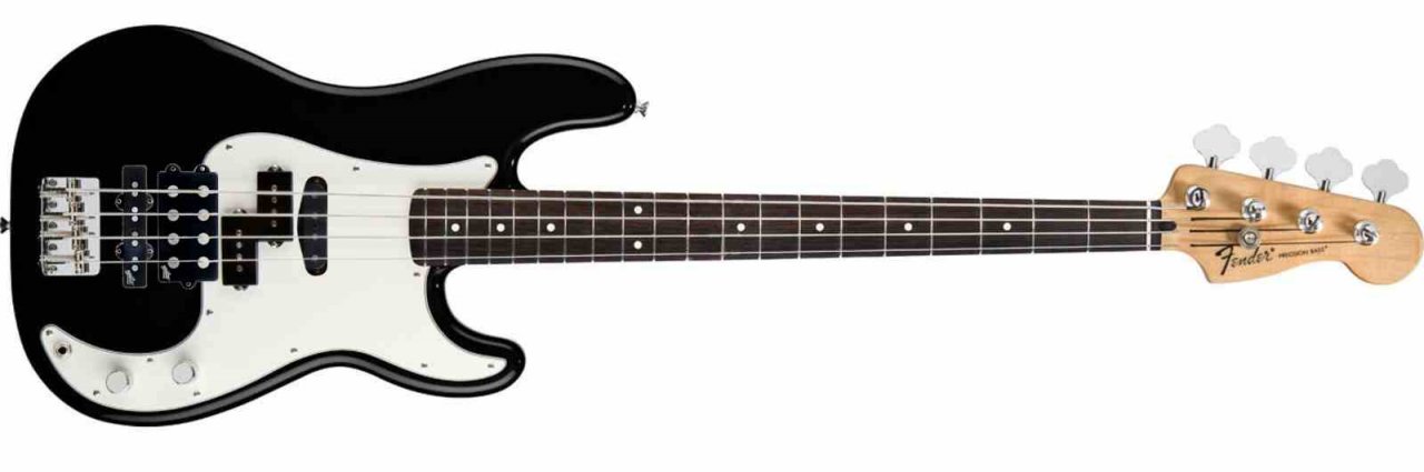

Hi,
ich überlege gerade mit einem günstigen Preci folgendes Experiment zu wagen.
Also einen Preci mit folgender Pickupbestückung... (von Bridge to Neck)
Jazz, MM-Style, P-Split, P-Single.
Bezüglich der Verschaltung bin ich mir noch nicht ganz sicher.
Hat jemand von euch hier schon Erfahrung gesammelt mit ähnlicher Konfiguration?
Habt ihr Tipps bzgl. Elektronik und Verschaltung?
Grüße

Ich würde das Ding wie nen Fender Bass VI schalten: einfach für jeden Pickup ein An/Aus-Schalter :-)
Und den MM natürlich noch splitbar machen, also für den dann Aus/Serie/Parallel/Single oder so. Das wohl dann eher als Drehknopf.
Ich habe überlegt 6 Schalter anzubauen und das ganze mit einer JazzBass Schaltung zu kombinieren.
D.h. zwei Volume Potis mit je 3 Schalter.
Poti 1 --> Schalter für Jazz, MM und/oder Split Coil
Pot 2 --> Schalter für MM, Split Coil und/oder 51P
Tonblende
Damit könnte ich einige PU Konfigsabdeckung und auch über die beiden Potis zuregeln statt hart zu schalten.
Grüße
