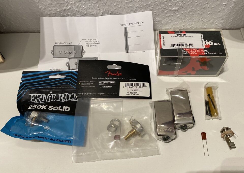

Ich hab gestern nochmal was zusammengebraten ... brauchte eigentlich bei Thomann nur ein bestimmtes Kabel und musste auf die Versandkosten kommen ;-)
Also wurde mitbestellt:
TAD Poti 250k 6,3 mm Split Shaft 2x​
TAD Capacitor 47nF 630VDC Mustard​

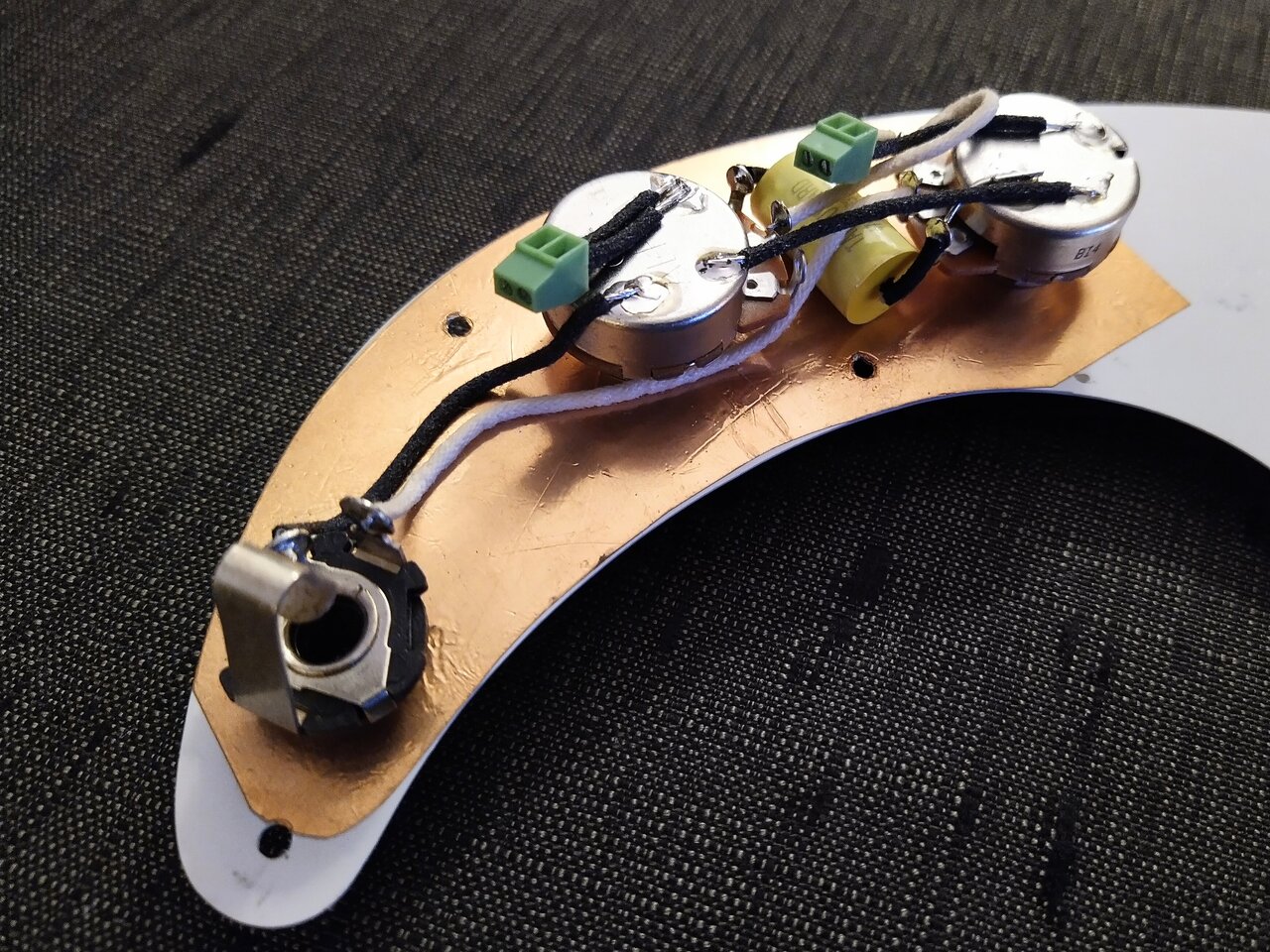

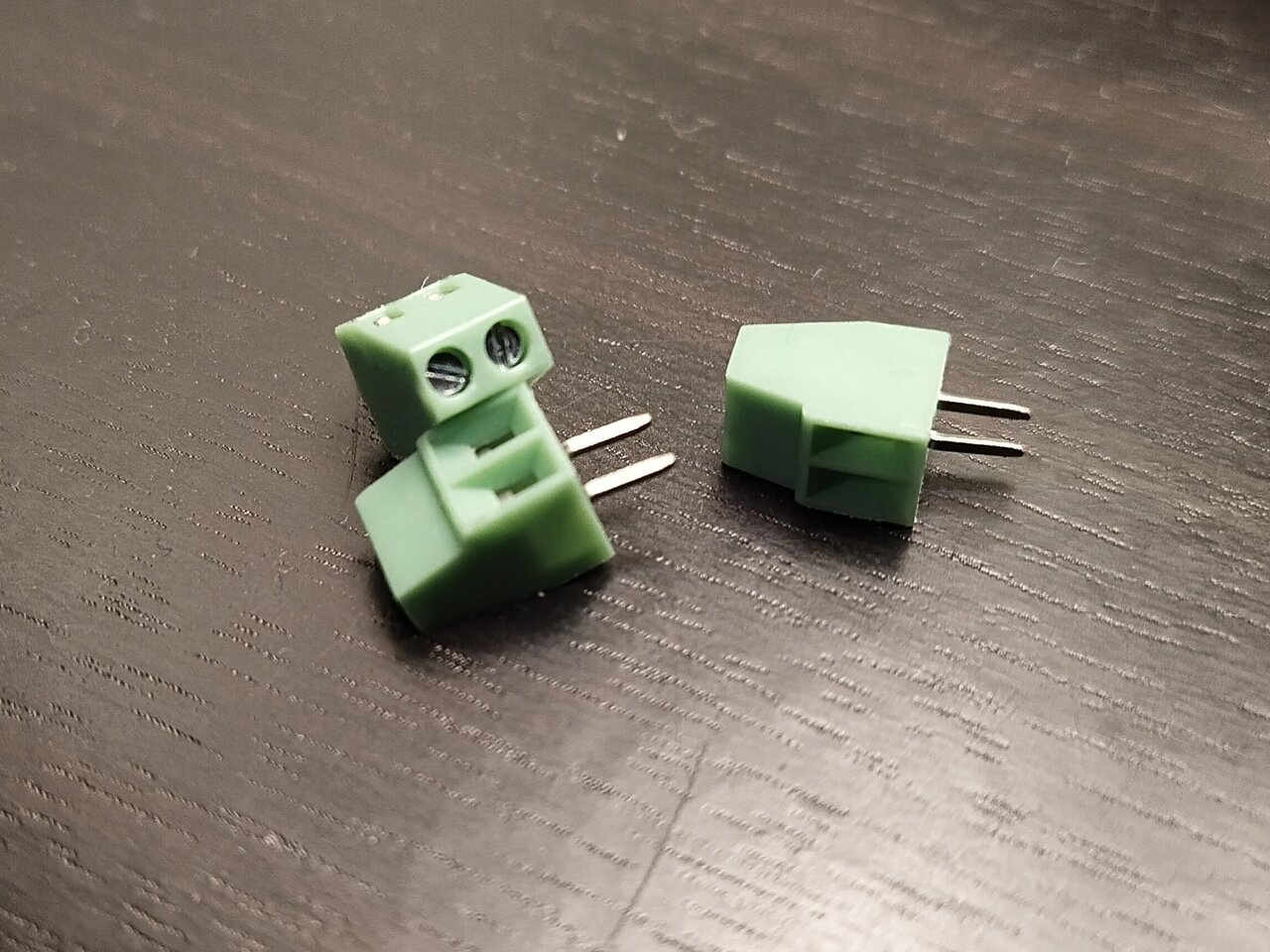

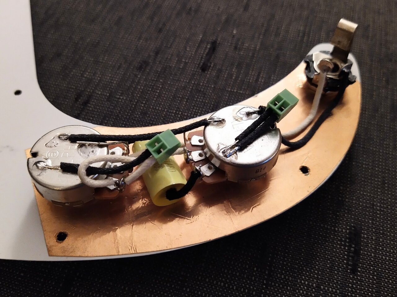

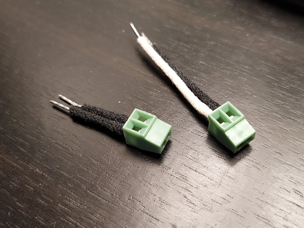

Buchse und Cloth Wire hatte ich noch. Dazu dann ein paar kleine Schraubblockklemmen, die eigentlich zu Bestückung von Platinen gedacht sind:
IMG_20220930_193525_1_2.jpg IMG_20220930_193428_1_2.jpg IMG_20220930_195558_2.jpg IMG_20220930_195606_2.jpg
Funktioniert super - die kleinen grünen Klemmen sind ggfs. etwas fummelig, vielleicht gucke ich mal nach größeren.

Ja, die sind recht wertig und lassen sich auch gut löten. Allerdings sind die Klemmen (also dort wo die Kabel vom Pickup reinkommen) als auch die Schrauben Recht klein - das geht nur mit einem 1,2mm Schlitzdreher.
Da muss ich bei Zeiten nach größeren gucken.

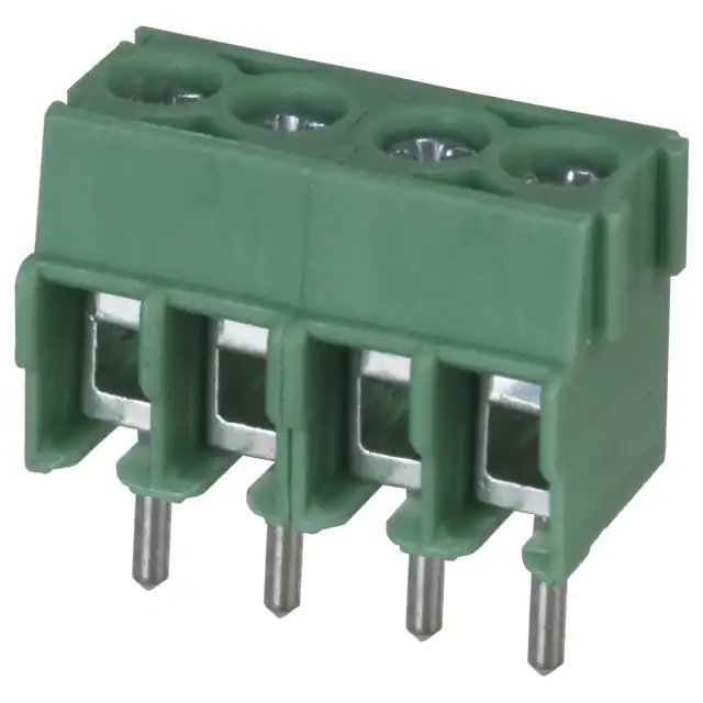

Edith sagt sie hätte diese hier gefunden und mir jetzt auch bestellt:
