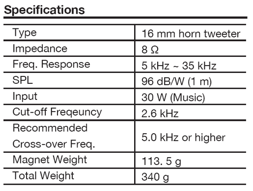

Soviel ich weiß ist bei der Peavey ein Fostex FH27 verbaut. Nach den Spezifikationen bei Thomann ist der auf 150 Watt ausgelegt. Da der Verstärker für den hochfrequenten Bereich "nur" 50 liefert, sollte es ja kein Problem sein, den zu betreiben. Oder ist da der Amp schon zu schwach?
Und dann noch eine Frage: sind EUR 150,00 ein fairer Preis für die Box?
Das erscheint mit wesentlich plausibler zu sein. Und 30 W - Musikleistung bedeuten irgendwas, aber mit Sicherheit nicht mehr als 15 W Sinus...
Bei Fostex finde ich das garnicht. Auch nicht bei den discontinued...
Der verbaute Hochtöner ist ja - wenn auch über die Weiche - für die Boxenleistung konzipiert, und die läppischen 50W der HF-Endstufe sollte er abkönnen. Wenn du ganz sicher gehen möchtest, machst du noch eine Soffittenlampe in Reihe dazu, das ist ein altbewährter Hochtonschutz. Allerdings kostet die Soffitte an der Tanke nur unwesentlich weniger als ein Diaphragma.
