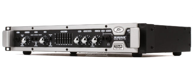

Erstmal Paket aufgemacht und den Amp unter die Lupe genommen. Das Gehäuse macht einen mehr als stabilen Eindruck und der Amp wirkt für seine 5,4kg sehr massiv. Die Potiknöpfe sind zwar aus (verchromten) Plastik, wirken aber durchaus wertig. Auch die Schalter sind ordentlich verarbeitet aber dank schwarz auf schwarz und fehlender LED bei den Preshape und EQ Schaltern lässt sich schon aus geringer Entfernung die Schalterstellung nicht mehr genau erkennen. Nicht allzu schön, aber verschmerzbar. Die Fader vom EQ wirken auf mich etwas unterdimensioniert, filigran und hakelig.
Die Vorderseite ist recht übersichtlich und selbsterklärend (von daher bleibt das Manual gleich mal im Karton liegen
Eingang -> PAD Schalter (aktiv/passiv) -> Gain -> Pre-Shape Tone (Bright/Contour/Crunch) -> Low -> Graphischer EQ (schaltbar) -> High -> Compressor (schaltbar) -> Volume -> Mute -> Kopfhöhrer Ausgang.
Auf der Rückseite finden sich dann noch ein DI-Ausgang (Pre/Post schaltbar), Effect Loop, Footswitch Schalter (für Comp und Crunch) und Speaker Anschluss (1x Klinke/1x Speakon).
Mangels Box in der Wohnung hab ich für den ersten Test einfach mal meine Kopfhörer (Audio-Technica ATH-M40fs) angeschlossen. Der Jazzy (Fender Mex Std) hing grade greifbar an der Wand, also erstmal den geschnappt und angeschlossen.
Amp an, Pre-Shape Tone raus, Low/High auf Flat, EQ aus, Comp aus. Gain rauf, Volume rauf...
Schon ohne an den Reglern rumzudrehen, gibt der Amp den Sound vom Jazzy sehr fein und detailiert wieder. Der Ton kommt sehr direkt, clean und souverän an. Jeder Dreh an den Potis vom Bass wird gut weitergegeben.
Soweit so gut...also weiter mit ein bisschen Knöpfchen drücken und drehen...der Bright-Schalter hebt (wie der Name schon vermuten lässt) die Höhen etwas an, ohne aber krätzig zu werden. Für 'nen kleinen Slap-Ausflug ganz gut zu gebrauchen.
Contour macht Badewanneneinstellung...Bass und Höhen etwas rauf, Mitten runter...zum spielen alleine über Kopfhörer war das schnell mein Favorit...klingt sehr rund.
Crunch soll das ganze leicht anknuspern...an der Kopfhörern klang es für mich synthetisch, krätzig und gruselig...also Knöpfchen schnell wieder raus.
Der 7-Band grafische EQ greift ordentlich zu, aber nachdem ich klanglich schon recht zufrieden war, wird der auch wieder deaktiviert.
Zum Kompressor kann ich (mangels Erfahrung) nicht so viel sagen...im ersten Drittel des Regelweges glättet er hohe Dynamikspizten recht ordentlich und färbt den Sound auch nicht sonderlich, danach wird's etwas matschig und er fängt zu pumpen an.
Grundfazit vom Kopfhörer-Test. Der Amp tut was er soll...macht laut und klingt dabei schön neutral, jedoch nicht HiFi mäßig. Gefällt mir soweit recht gut
