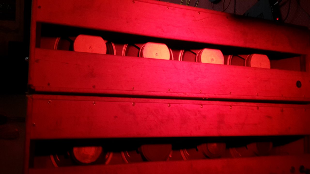

Wir haben im Proberaum 2 alte PA-Boxen der Fa. Orange. Das ist gut. Leider sind sie defekt. Das ist schlecht. Wir wissen, daß die Dinger echt selten sind, aber haben keine Verwendung mehr dafür, möchten sie also eher loswerden. Die Teile sind ganz schön runtergerockt - kein Wunder, waren sie doch Jahrzehnte in Gebrauch, die letzten Jahre standen sie allerdings nur rum. Sie gehörten einem alten Freund von uns, der leider vor ein paar Jahren durch einen Unfall tragisch ums Leben kam. Von so was mag man sich ja kaum trennen, aber so wie sie sind kann niemand etwas damit anfangen und es gehört sicherlich mehr als etwas TLC dazu, sie wieder gebrauchsfähig herzurichten. Sie wurden damals Ende der 70er Jahre als Art Haus-PA im legendären Punk-Club "Krawall 2000" eingesetzt und ganz sicher nicht immer pfleglich behandelt.
Am besten erstmal ein paar Bilder:
Entschuldigt bitte die miserable Bildqualität, ein guter Fotoapparat war nicht zur Hand, Smarties kommen da an ihre Grenzen... B).

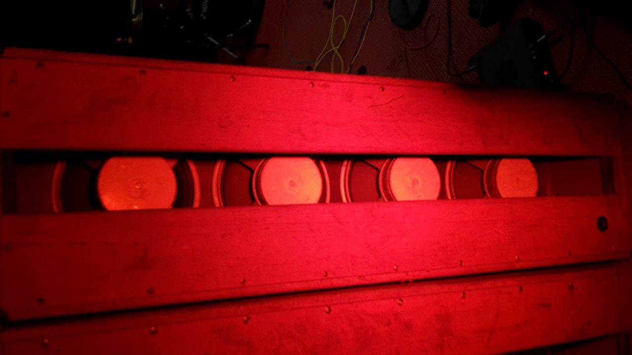

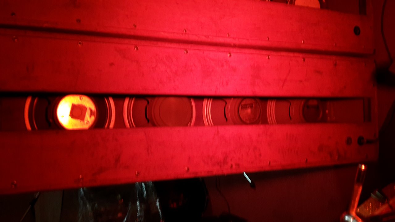

Die Kisten sind groß (ca. 170cm). Pro cab sind 4 12"-Chassis verbaut, halboffene Konstruktion. Der Tolex ist für das Alter echt noch ganz gut in Schuss, wenngleich nix mehr für Sammler.
Aber die Speaker hat's erwischt, von den Originalen funzen nur noch 2, auch sonst sind es nur noch Pärchen, eins davon ohne Funtion, eins unbekannter Herkunft und eines neueren Datums mit Celestion G12-25.

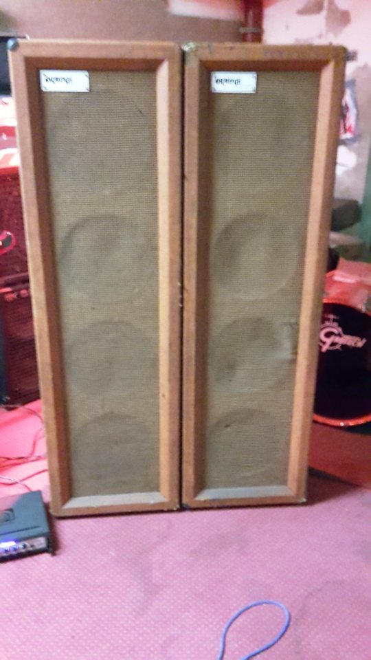

Die Originallautsprecher dürften ziemlich sicher Koaxiallautsprecher (gewesen) sein mit einer Bandbreite bis ca. 10-12kHz. Die Hörner obendrauf waren optional um den Frequenzgang ganz oben herum noch etwas zu erweitern.
Der Celestion Gitarrenlautsprecher hat in der Box schon allein aus diesem Grunde nichts verloren.
Wenn also Neubestückung dann 2 x 4 = 8 neue Koax-Lautsprecher.
Müsste mich da selbst erst auf die Suche machen was als Ersatz in Frage kommen könnte.

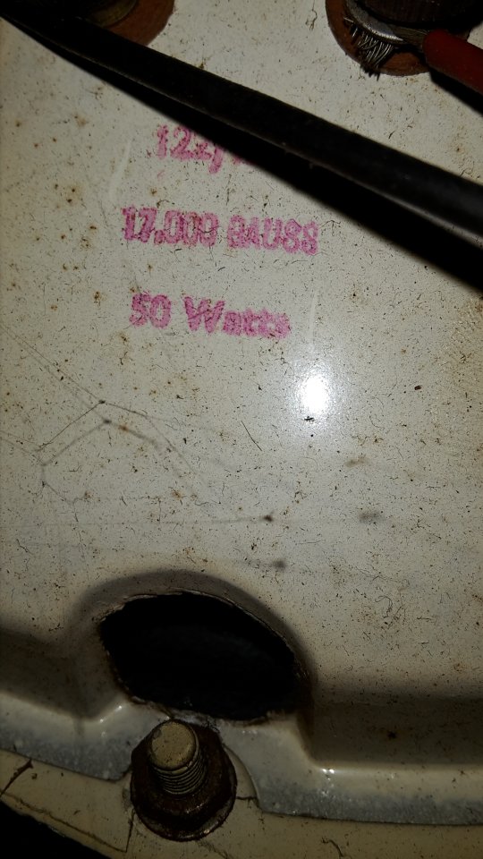

die Original-Speaker waren laut Recherche im Net wohl Celestion G12H-30 (wenn ich das jetzt korrekt wiedergebe). Was auch immer das für Dinger gewesen sind damals...und was da heute für geht...
Hey, danke,
Ich würde stark bezweifeln wollen dass Gitarrenlautsprecher in der Box waren.
Die Box wäre damit als stand alone PA Box ziemlich unbrauchbar weil sie zu wenig Bandbreite nach oben hat, laut Celestion ca. 5kHz.
Für E-Gitarre geht das voll in Ordnung, für PA sollte es aber schon ein wenig mehr sein.

Tja, leider sind die Aufdrucke auf den Original-Speakern nicht sehr aussagekräftig.
Wir proben gleich, nochmal genauer schauen...

Geeignete 12er Koaxe gibt es neu von Fane und von Celestion. Die von Fane gehen angeblich höher hinauf. Einen alten Fane 12-100TC habe ich schon mal als Gesangsmonitor verwendet. Klappte erstaunlich gut.

(Komme grad von der Probe,) wir haben da 4 Fane classic 12/100 angeboten bekommen - wären die was (zumindest für eine Box)?
Und wie kommst du auf Koaxial-Speaker, also wieso würdest du die empfehlen, Beate?
Zuerstmal: wir sind uns einig, dass es etwas für Freaks ist, die Dinger wieder in Betrieb zu nehmen? Man muss schon ein Faible für alte Orangen haben... besonders, wenn sie dermaßen abgerockt sind.
Wenn sie wieder Gesangsboxen werden sollen, ist das wohl die einfachste Lösung. Fullrange, keine Weiche erforderlich, reinschrauben, freuen. Ok, den Geldbeutel wird es wohl eher weniger erfreuen - und klar, dass man für das Geld 2 ordentliche Passivboxen vermutlich besser klingend, aber weniger belastbar, neu bekommt - 80€ pro Lautsprecher addiert sich halt schon zu einem erklecklichen Sümmchen.
Rein technisch sollte das sogar klappen, wenn die Boxen halboffen bleiben - so tief runter reicht die menschliche Stimme ja nicht.
