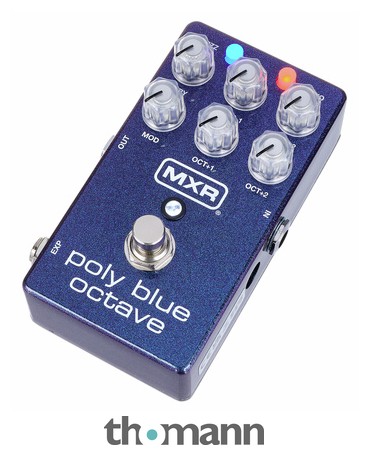

Stelle mir dafür gerade Stück für Stück ein Pedalboard zusammen und bin auf der Suche nach einem (oder 2?) Pedal(s), die folgende Modulation realisieren:
Oktave +1 -> (regelbarer Drive nur auf die +1 Oktave UND cleanes Eingangssignal) -> ... , wie eine verzerrte Gitte, die unisono drüber spielt.
Mein altes Boss ME-50B kann das, es kombiniert eine Emulation des OC-2 mit einem "High-Band-Drive", der wenn der Octaver +1 macht, nur die +1 verzerrt. Diesen Effekt nutze ich in gelegentlich in Intros/Solos/Bridges, habe aber keine Lust, das alte Boss nur deswegen mit zu schleppen. Das soll seinen Altenteil daheim als Kopfhörer-Übungspreamp mit Effekten verbringen.
Könnte das MXR M306 was ich suche?
Ich verstehe es eher so, dass der Drive auf alle Oktaven geht...
Freue mich über Hilfe

Ich habe den 306 und kann bestätigen, der Fuzz wirkt auch auf das cleane Signal, gibt also keine Trennung zwischen clean und den Oktaven...
das Poly Blue gibt die signale nicht getrennt raus.
du hast die möglichkeit +1/+2 aber mono, oder aber als diffenziertes poly signal auszugeben.
dazu ne zerre wo du die zu verzerrende frequenz wählst (techamp geddy lee YYZ, ebs billy sheehan, …) bzw den mix des cleansignals einmischst könnte ne einfache lösung sein.
das eingebaute fuzz ist meiner meinung nach ne katastrophe.
Damit fällt er ja für meinen Zweck raus.
