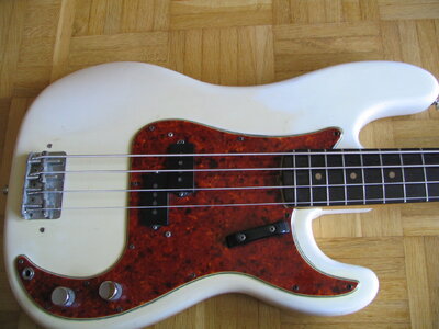

Ich habe eine Frage an die Lackspezies zum restaurieren. Ich habe einen Fender P-Bass BJ 1964 angeboten bekommen dessen body in den 90ern überlackiert wurde. Nun möchte ich das überlackierte entfernen und den Originallack beibehalten, ist so etwas grundsätzlich möglich? Ich weiß, ohne den Bass gesehen zu haben kann man das nicht genau sagen, es geht mir auch eher darum ob so etwas überhaupt machbar ist.
Gibt es evtl. einen Abbeizer der Nitrolack nicht angreift?
Beide Farben sind olympic white.
Der Bass sieht auf der Rückseite so aus:
Die einzige, theoretische, Möglichkeit die obere Schicht zu entfernen, ist das abschleifen. Nitrolack trocknet rein physikalisch, wird also beim überlackieren immer angelöst, es entsteht also eine Verbindung der beiden Lackschichten.
Abbeizer würden in diesem Fall immer auch die unteren Lackschichten mit anlösen.
Beim schleifen ist es daher auch nur sehr schwer möglich die beiden Schichten zu trennen, da diese, laienhaft ausgedrückt, miteinander verschmolzen sind. Ist die obere Schicht aber so entfernt, sind immer auch die unteren Schichten geschliffen, ein anschließendes lackieren ist hier notwendig, dabei aber beachten, dass unbedingt wieder Nitrolack verwendet wird, sollte irgendeine Schicht irgendwann kein Nitrolack gewesen sein, kommt es zu einem "hochziehen" eine "Runzelbildung" und das willst du auf keinem Fall.
Ich rate von Experimenten in diesem Fall stark ab.

Oder wie auch immer, eig. ist der Korpus "versaut" durch das nachlackieren. Da es die gleiche Farbe ist wird das durchschleifen bis zur ersten Lackschicht nicht ganz einfach sein.
Ich möchte ja gar keinen neuen look haben, ich hätte nur gerne die ursprüngliche erste Lackschicht wieder sichtbar.
Erhitzen und mit dem Spachtel abheben wird dann wohl auch nicht gehen weil die beiden Schichten durch die Lösungsmittel verschmolzen sind.
Also doch so lassen. Schade.

Wenn ich das richtig sehe, dann wurde einfach über den abgesplitterten Nitrolack und die Reste drübergejaucht. Der Lack hat sich mit dem Originallack definitiv verbunden, aber schön ist es nicht.
Runterbekommen wirst Du den neuen Lack nicht. Davon kannst Du Dich verabschieden, aber retten kann man den Bass sicher noch, zumal sich die Lackierung hoffentlich deutlich im Preis bemerkbar macht.
Sieht die Vorderseite denn besser aus? Man könnte natürlich auch einfach das "Bucklerash" freilegen, wenn der Rest einigermaßen passt oder eben einfach alles entlacken und dann von einem Profi ein Refin machen lassen.
Auch unter Berücksichtigung von vorhandenen "Kampfspuren", so dass diese sichtbar bleiben könnten, der Rest aber wie ein gut gealterter Bass aussieht.

Genau darüber habe ich auch schon nachgedacht. Die Vorderseite sieht eig. noch ganz gut aus, könnte man so lassen.
Die Frage ist was sich eher werterhaltend auswirkt. Ich denke so lassen ist sicherer.
So sieht er von vorn aus:
Ja, die Vorderseite ist wirklich ganz passabel, aber dennoch: ich denke, dass es auf jeden Fall besser wäre, wenn er noch einmal professionell und gut lackiert wird und es ein gescheites Refin ist, also ein Murksrefin bei dem jeder gleich den Wert drückt.
Ein wirklich gutes Refin mit gut gemachten "Altersspuren", die ja eh vorhanden sind und nur "richtig" aussehen anschließend dürfte besser kommen als eine übergeduschte Schneeweiß-Lackierung.
Dass es ein Refin ist, muss ja eh erwähnt werden, aber dann ist es es wenigstens ein gutes und steigert vielleicht den Wert sogar wieder etwas...

1. Ist der Bass in den 90ern überlackiert worden, weil der Originale Lack nach 30 Jahren sicherlich fertig war - es existiert kein "guter" Originallack.
2. Wurde der Originallack sicherlich angeschliffen und hat deshalb keine Oberfläche mehr; ist garantiert auch kräftig durchgeschliffen.
3. Das Holz ist garantiert nicht mehr eben, sondern stellenweise eingedrückt, verkratzt und alleine schon, weil es 60 Jahre gearbeitet hat. (Wenn keiner mehr arbeitet... Holz arbeitet immer).
