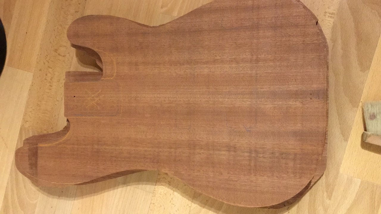

so zeige ER sein Werk:-)
Das längere Horn habe ich extra etwas länger gemacht und breiter . Wie es weitergeht, kann ich leider nicht sagen. Wollte für Bauch und Abschlag-Hand mehr Holz wegmachen. Wie bei einer Ibabez 7-Saiter Gitarre. Da haben die das mit der ergonomie echt gut gemacht.
