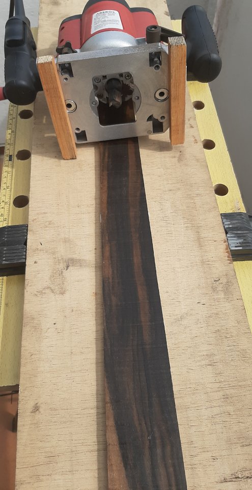

35 Euro....läuft.......
Und ja, ich bin Werkzeug Fetischist und arbeite gerne mit Profi Werkzeug....aber 1. brauch ich das Teil nur 1 mal im Jahr...wenn überhaupt und zweitens sind die Unterschiede nicht so eklatant wie bei anderen Geräten.....
Hätte ich noch eine Holzwerkstatt im Keller und würde mehr mit der Fräße arbeiten, hätte ich auch was ordentliches gekauft. Aber um den einen Bass zu bauen, war die billige ausreichend.....
Allerdings mit der Einschränkung....
Ich bin nicht unerfahren im Umgang mit Fräßen und dem Werkstoff...
