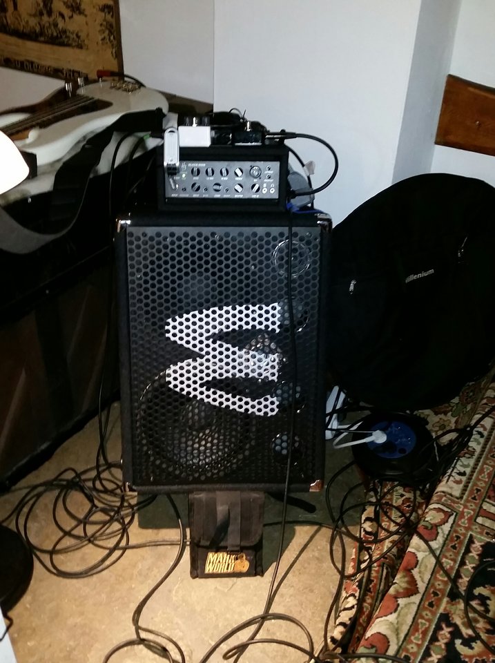

Mein letzter Kneipengig mit 210er FMC Neo Deluxe Speaker in WW-Box eingebaut + Harley Benton Block 800B (gemoddet).
Dafür ist Platz in der kleinsten Ecke:
