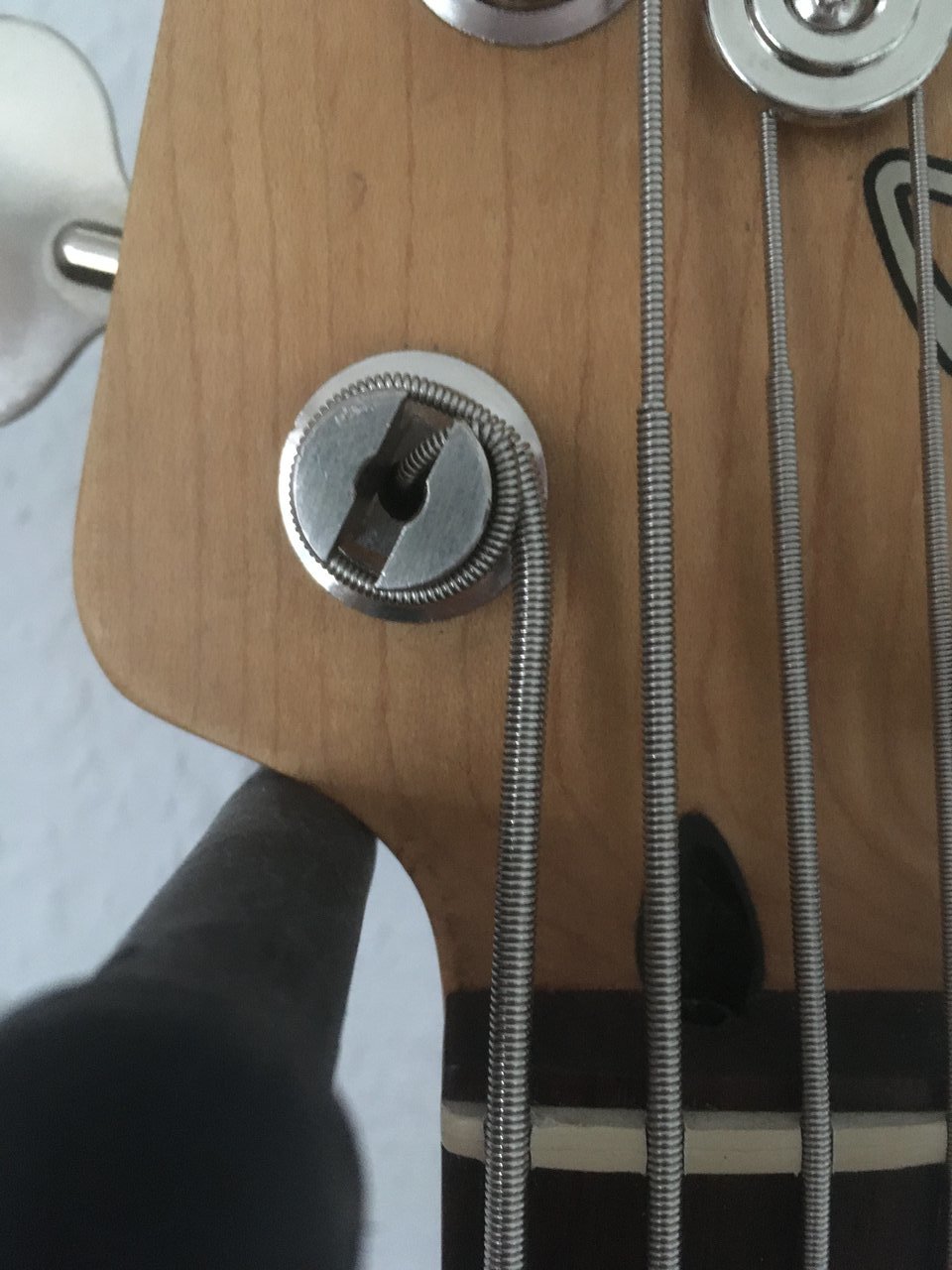

Mit Pyramid bin ich bisher sehr zufrieden, allerdings mit dem für HEAD abgestimmten 4er Satz. Der hat ne Taperwound H Saite und ist aber auch Nickel Plated Steel. Kleiner Wermutstropfen zeigt sich jetzt auch bei nem Bass mit Blechwinkel bei mir (siehe Foto mit Palisander Griffbrett), mal davon abgesehen, dass ich die H Saite (aber noch auf einem anderen Bass) zu großzügig gekürzt habe :facepalm1:

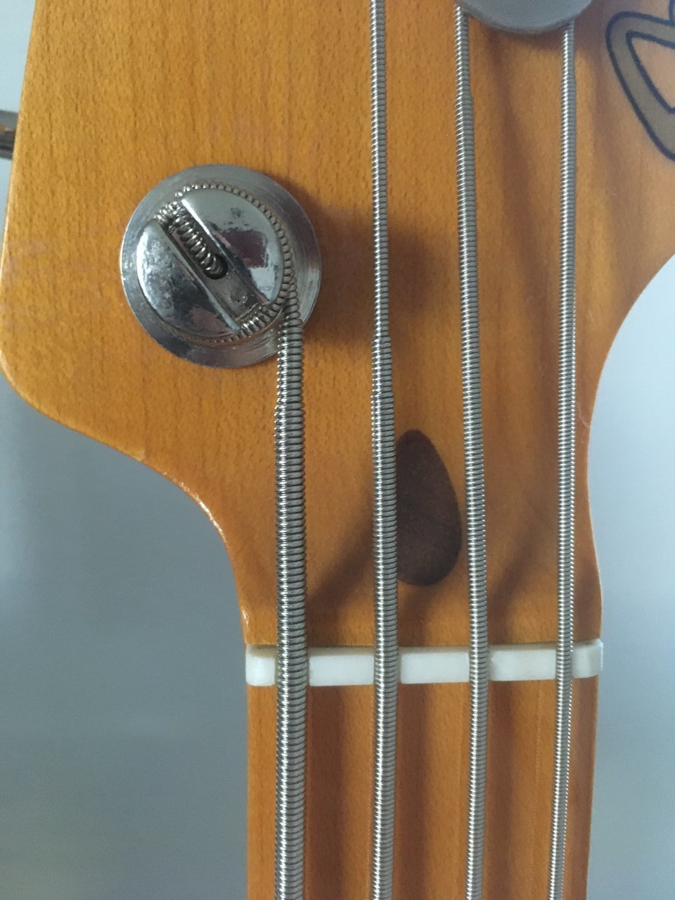

Aber wenn ich es mit den vier tiefen Saiten meines D‘Addario 5er Satzes auf dem Jazz Bass mit Fender HiMass Bridge vergleiche, bestünde dort bei einem Blechwinkel dasselbe Problem (siehe Foto mit One Piece Maple Neck, Ist-Zustand mit HiMass).
Das gute bei Pyramid ist ja, dass man mit denen viel absprechen und sich dann nen Customsatz wickeln lassen kann. Das werde ich für meine kommenden HEAD Sätze wahrscheinlich auch machen.
