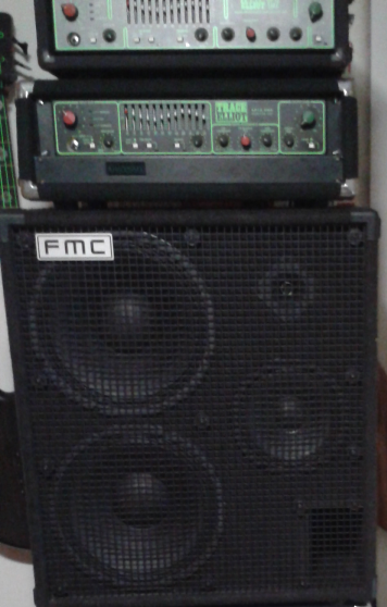

Trace Elliot AH SMX und FMC 2128 Pro wären meine Empfehlung auch Ferritspeaker allerdings die Eminence Kappas ;-)

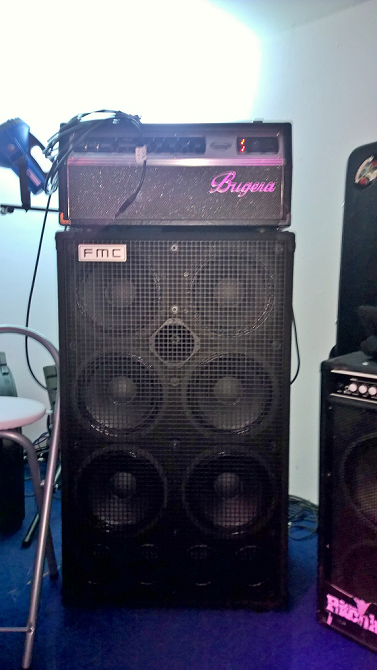

Hab gerade meine FMC 4x12+8" im Flohmarkt.
Eventuell könnte ich mich auch von meinem BVV3000 trennen.
Das wäre ne Kombi die auf Anhieb funktionieren sollte und vor allem deutlich unter der Hälfte Deines Budgets liegen dürfte.
