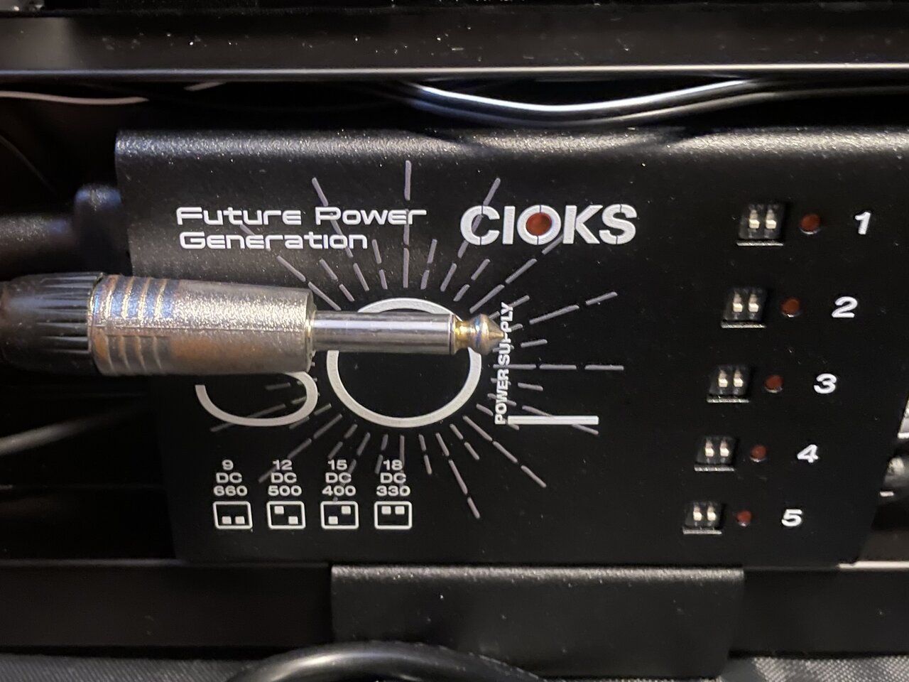

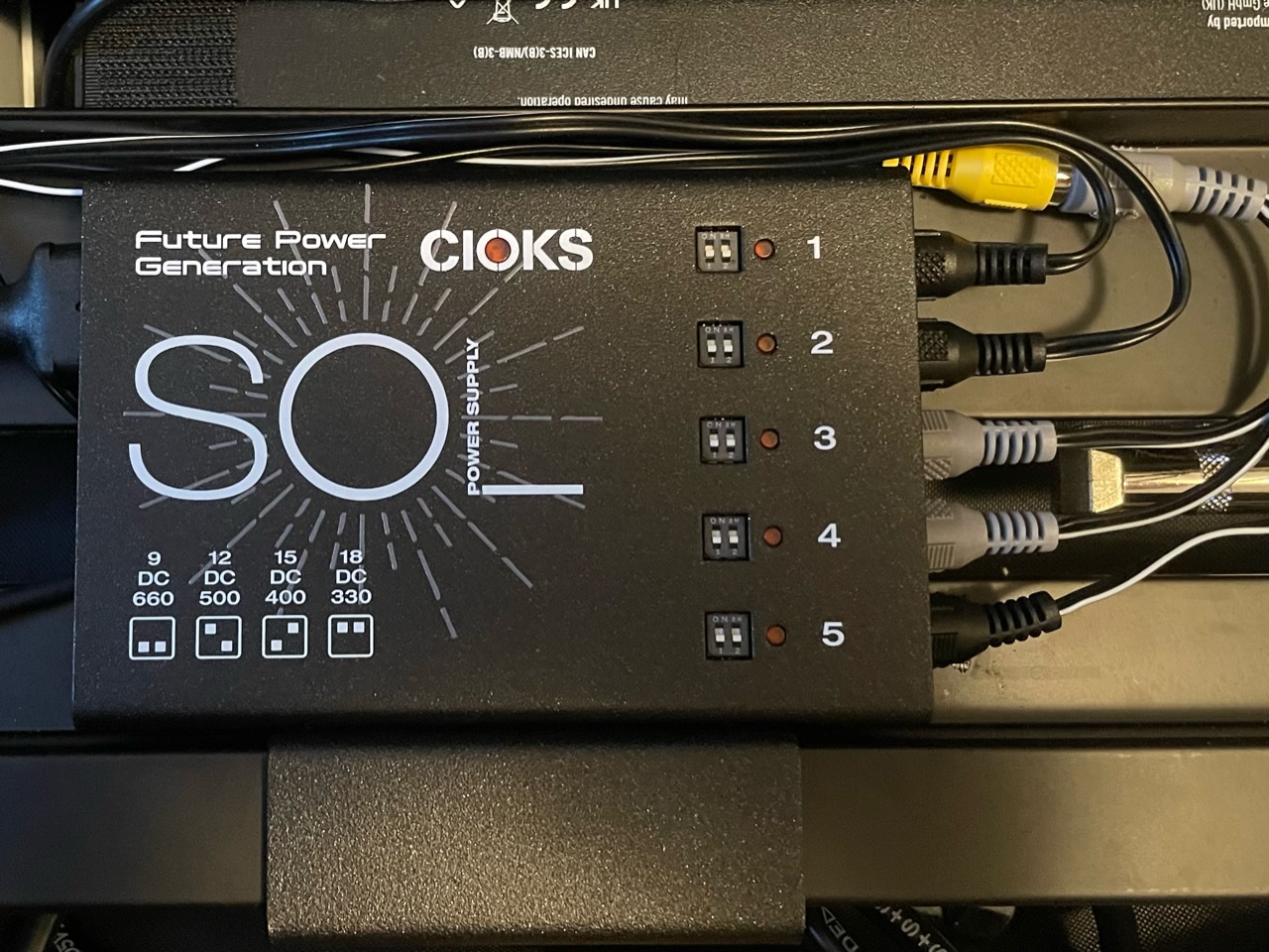

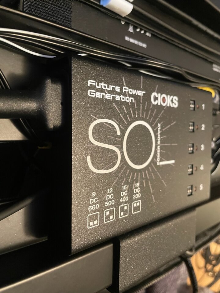

Nee, die Cioks-Sol-Lösung finde ich gerade ein bißchen sexy.
HB ist immer entweder oder
die anderen zu groß
die anderen zu groß
