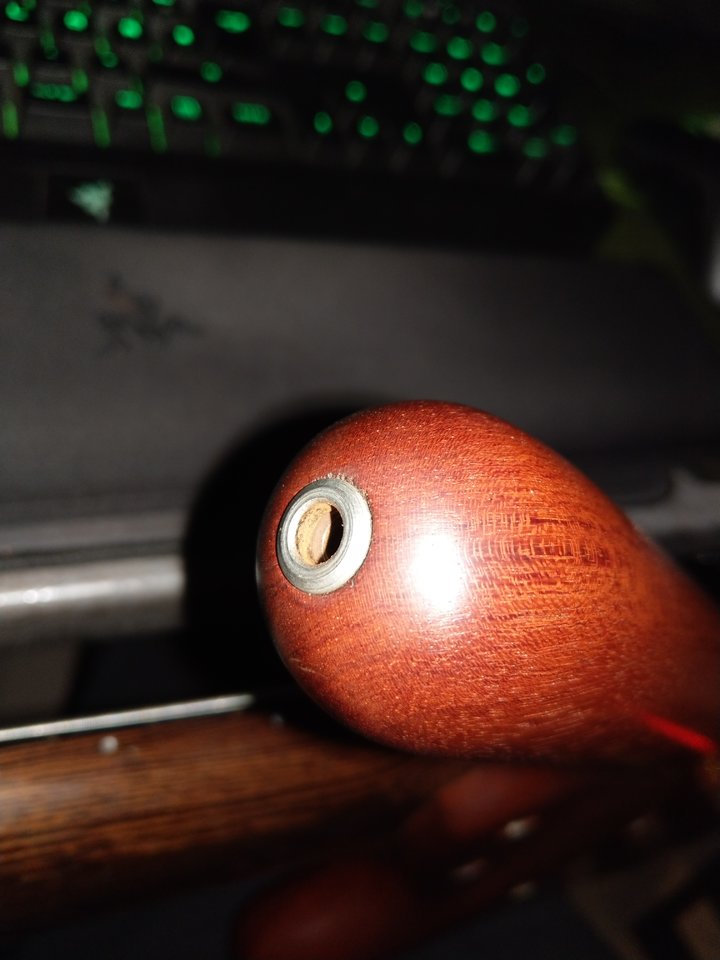

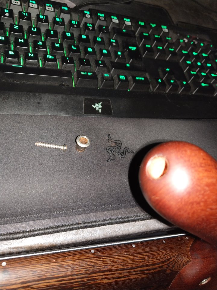

Habe mir gerade einen gebrauchten Warwick Corvette 6 Saiter von 97' gekauft. Nun wollte ich Secruity Locks einbauen. Da fiel mir das erste Mal auf, dass eine Art Metallhülse in die Gurtpinlöcher eingelassen/gefräßt wurde.
Kennt jemand solch ein System?
Das sind Straplocks, Fabrikat ist mir gerade entfallen. Evtl Dunlop. Da konnte man bei normaler Montage einen normalen Gurt oder die Gegenstücke benutzen. Warwick hatte entschieden auf die normale Variante zu verzichten.
Das sind Dunlup Flush Mount Straploks.
Sind kompatibel mit ALLEN Dunlop Straplok Varianten (ja Dunlop schreibt das so) - Original, Traditional, Dual Design und Flush Mount
Du kannst auch Warwick Security Locks verwenden.
Warwick hat hier das Design von Dunlop kopiert.
Die Warwick Security Locks haben denselben Durchmesser, aber nur 3 Haltekügelchen, die im (Warwick) Gurtpin einrasten.
Hält aber problemlos.
EDIT wegen faktischem Fehler:
Die Warwick Security Locks passen leider nicht - obwohl nahezu identisches System, sind die Warwick Teile um 0,5 mm zu dick.
Umgekehrt geht es allerdings.
Wie sicher ich mich damit auf der Bühne fühlen würde, weiß ich nicht.
Ja, wenn der Gurtpin neu ist.
Durch die einseitige Belastung und Reibung nutzen die ziemlich schnell ab und werden irgendwann so dünn, dass sie ohne großes Zutun aus der Buchse rutschen.
Mein Warwick ist mir deshalb schon mehrfach abgerauscht, einmal während eines Gigs....
Hab auf das Schaller System zum Einhängen umgerüstet.
Bei dem Corvette hier würde ich ein Stück Hartholz einleimen(lassen) (vorher natürlich sauber ausbohren(lassen) und dann Schaller oder was anderes als das System zum Einstecken einschrauben.
Mir ist sowas gottseidank noch nicht passiert, aber alle Warwick Security Locks hab ich auch auf das Schaller System ungerüstet.
Bei den Flush Mounts hatte ich bisher nicht die Muße zu dübeln und andere drauf zu machen.
Genauso wäre das aber zu machen.
Dübel aus passendem Holz einleimen, Loch neu Bohren und gewünschtes Gurtpin Design einsetzen.
Wie's mit Bubinga bei deinem Gitarrenbauer/Reparaturshop nach Wahl aussieht ist natürlich fraglich, aber für einen Rückbau kann man das Füllholz ja wieder ausbohren und den Urzustand wiederherstellen.
Den Dübel wird man unter den neuen Gurtpins auch nicht sehen.
