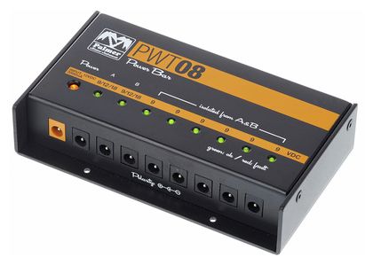

Der Palmer hat mehr Anschlüsse. Aber ich trau dem nicht irgendwie. Da scheint man die Polarität nicht verstellen zu können.

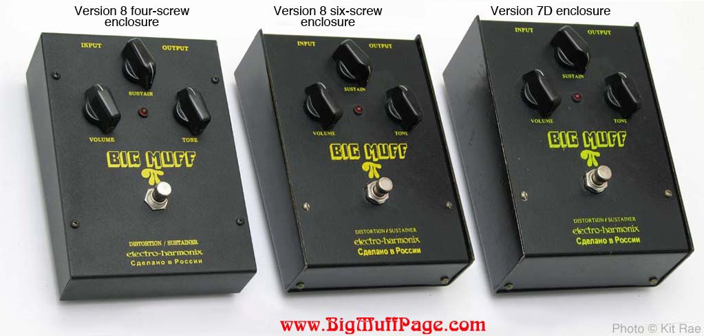

ich meine die alten sovtak dinger, z.b. die hier:
sehr sahnig! :lechz:
