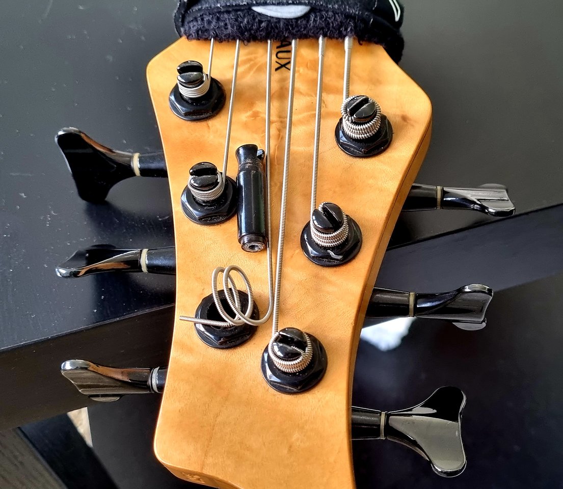

Da ist beim stimmen meines Marleaux Consat bei der D-Saite einfach die Wickelachse abgerissen. Kein Sturz vorher, nirgens davor gekloppt, nichts... einfach so abgerissen... F..k !!!
Das waren allerdings keine teuren Markentuner, die damals in den 90ern eingebaut wurden. Hat sich jetzt bemerkbar gemacht...

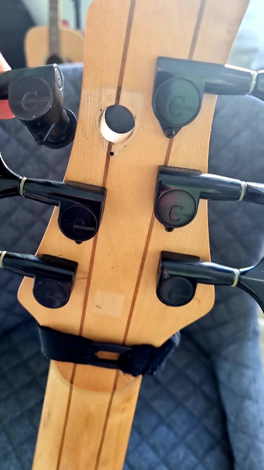

...so sehen die Burschen von hinten aus.

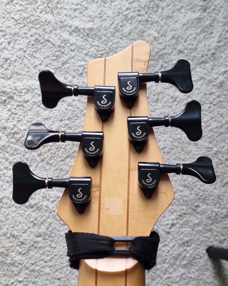

Ich hab natürlich gleich für hochwertigen Ersatz gesorgt...
...dafür erstmal ein riesiges Dankeschön an Stefan Heß @bogart und Nico Schack, das ihr mir so schnell geholfen habt.

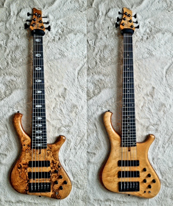

Ich habe zwei Marleaux Consat 6er.
Der dunklere Consat klang immer ein kleines bißchen direkter. Dieser hat Schaller Mechaniken drin.
Der hellere Consat hatte die No-Name Mechaniken (original!!!) drin. Diese sind jetzt ja nun gegen Schaller ausgetauscht worden. Die No-Name Mechaniken hatten übrigens ordentlich Spiel wenn die Saiten mal runter waren, funktionierten aber ansonsten anständig und präzise. Jetzt mit den neuen Schaller M4 (die kein Spiel haben), klingt der Bass plötzlich genauso direkt, wie der dunkle Consat. Hat mich echt positiv überrascht...
Das sind jetzt zwar keine Welten an Unterschied, aber mir merkbar aufgefallen...
Hatte ich tatsächlich vor einigen Wochen bei meinem 97er Squier Preci. Hab auch nicht schlecht gestaunt und sie gegen Resolites getauscht.
Die billigen Mechaniken sind m.W. meistens Gussteile und auch entsprechend schwer, da verwundert es nicht, dass sowas passieren kann. Sind halt spröde. Dazu evt. noch ein Produktionsfehler oder eben doch mal angeknackst und das Ende ist unausweichlich. Die Schaller-Teile sind super allerdings schade, dass es für die neuere Version immer noch keinen Detuner bei Hipshot gibt.
Bei Warwick wurde auch schon öfters über soetwas berichtet. Bei mir *aufHolzklopf* hält noch alles.
Ist mir bei meiner Warwick Corvette $$ von 2008 auch passiert... Zweimal an der gleichen Stelle wie auf dem Bild. Beim ersten Mal dachte ich an einen doofen Zufall und hab nur die Mechanik getauscht. Bei der zweiten gerissenen Achse hab ich gleich alle getauscht. Die Tuner aus den 90ern von Gotoh und Schaller hingegen halten alle.

die Ibanez Velve Tune BII aus den 80ern leiden auch daran. Ich habe meine am 82er Musician Fretless auch gegen Schaller getauscht, nachdem eine der Achsen gebrochen ist.

Ja, kommt vor, speziell bei den kleinen Mechaniken mit den schmalen Achsen. Da ist schon ordentlich Belastung drauf für so wenig Material. Man muss besonders bei diesen Mechaniken darauf achten nicht zu viele Wicklungen zu erhalten, so dass die Saite dann an das untere Ende der Achse stößt. Dann nämlich zieht man die Achse ungewollt nach oben und diese Form der Belastung kann auch ausreichen um sie abzubrechen. Glücklicherweise nichts dramatisches - außer es geschieht kurz vor oder während eines Gigs.

ja, das Problem kenne ich, ist mir schon mehrfach passiert. Dabei handelte es sich um die günstigen Mechaniken von meinem Ibanez GSR, aber auch schon ein-zwei mal bei meinen Warwicks. Die Bruchstelle ist jedes Mal die Gleiche, ich begründe das mit Materialermüdung von billigem Guss…
Das ist keine Materialermüdung! So viel kann niemand in seinem Leben stimmen, dass durch Biegebeanspruchungen oder Torosion ein Bruch zu erklären ist. Hier ist ungeeignetes Material oder eine falsche Konstruktion eingesetzt worden! Bei einigen Schadensfällen musste ich schon den Kopf schütteln. Und mit welchem Nichtwissen Konstrukteure ausgestattet sei können lässt einem manchmal den Mund offen stehen.
