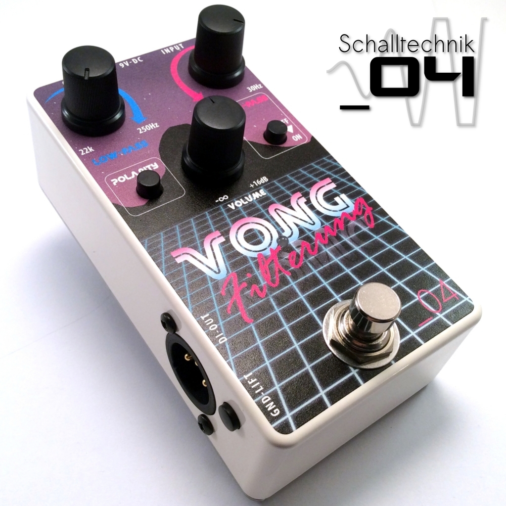

Du braucht nur das hier:
Der Vong ist zwar ein tolles Gerät, aber den brauchst Du hier gerade nicht... Ich glaube kaum, dass du den Behringer EQ übersteuerst.. Ich habe ja selber bis zur Digipult-Umstellung einen DEQ1024 gehabt (den ich immer noch verkaufen will...) Der ist durch einen Tech21-Preamp nicht zum Übersteuern zu bringen.
