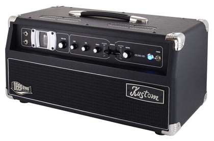

Hallo Forum,
bin grade trotz (oder wegen) intensiver Netzforschung in der physikalischen Sackgasse gelandet, deswegen
Bitte um Feedback zu folgendem konkretem Thema:
Ist-Zustand meiner Anlage:
300 W/4 Ohm Hybridtopteil (Kustom) mit 2 Boxen 1x15 250W/8Ohm und 1x 210 200W/8Ohm
hätte evtl. jetzt die Gelegenheit auf ein Ampeg Topteil Portaflex PF500 500W/4 Ohm
Frage: Bringt das leistungsmäßig was mit meiner alten Boxenkombi oder ist das evtl. sogar
schlecht für die Boxen (Leistung Top vs. weniger Leistung Boxen) ???
Danke für Infos
Thomas
Also der Kustom hat ne klassische Transistor-Endstufe, diese sind erfahrungsgemäß bei gleicher Leistung "lauter" als Class-D-Endstufen mit Schalternetzteil, da man sie mehr in den Grenzbereich fahren kann. Rein von der Lautstärke werden dir die 500W des Portaflex nicht wirklich viel bringen, da wären eher neue Boxen mit gutem Wirkungsgrad angesagt. Ich würde sagen, wenn du mit dem Sound deines Topteils zufrieden bist, investiere lieber an der Stelle.
Die Kustom-Boxen sind für den Preis echt nicht verkehrt, da geht aber doch noch einiges wenn man n bisschen investiert.
Was erwartest Du denn von der größeren Leistung?
Vor kurzem habe ich in meiner kleinen Anlage einen Verstärker mit doppelter Leistung installiert, der ansonsten baugleich ist (Dynacord Bassking 1, 40 W, durch Dynacord Eminent 2, 80 W, beide Vollröhre). Man merkt eigentlich nichts davon, nicht mal in Form des von mir erhofften größeren Headrooms - der Unterschied würde wohl nur im A/B-Vergleich auffallen.
Man würde es aber sehr deutlich bemerken, wenn ich statt der kleinen 112er Box - meiner leisesten - eine oder zwei 15er unter die Kisten setzte, so wie man sich das seinerzeit beim Hersteller gedacht hatte.
Mehr Leistung heißt nicht zwingend lauter.
Je nach Hersteller müssen 500 Watt nicht mehr sein als 300 Watt beim anderen Hersteller.
Der Wirkungsgrad der Boxen ist wichtig wie Bug schon geschrieben hat.
Ist denn dein Verstärker zu leise oder wo genau drückt der Schuh?
..eigentlich eher ein "Luxusproblem":
- Gewicht!
- mal ein anderer Sound
- "Ampeg" halt
- und wenns dann auch noch ein bißchen lauter wär ...

ganz konkret: welche boxen genau hast du?
du hast sicher den DE300? glaube nicht, daß der ampeg großartig "lauter" vom schallpegel sein wird. vielleicht mag er sich besser durchzusetzen.

@mikki er spielt die Kustom DE115H und die DE210H in Kombi mit dem DE300H Topteil. Das ist "näherungsweise" Ampegsound, geschlossene Boxen.
