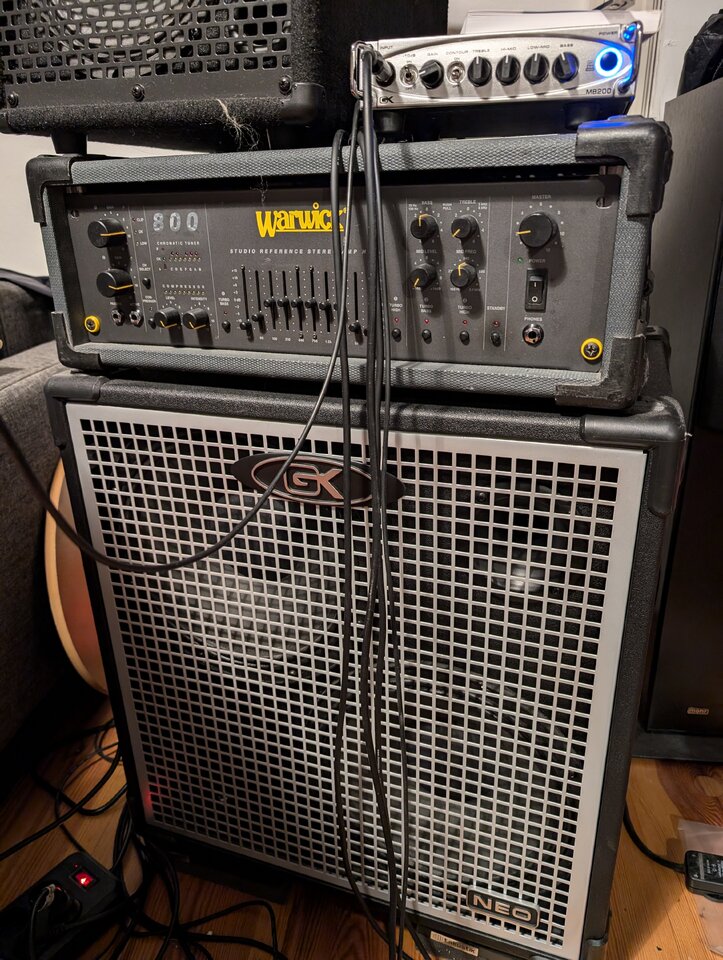

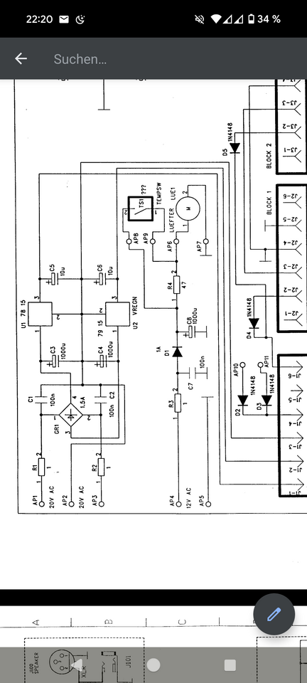

Ich mag meinen Warwick Wamp 800 sehr gerne und spiele ihn Zuhause an meiner GK 212 und ich finde das klingt wie es soll.
Nur der Lüfter nervt manchmal ein bisschen. Nicht schlimm, aber genug um Mal zu googeln was es da so gibt.
Den einzigen Lüfter den ich gefunden habe auf dem Schaltplan ist der im Netzteil.
Laut Schaltplan läuft er auf 12V.
Damit könnte man ihn ja evtl über einen zusätzlichen Sensor schaltbar machen oder?
Gedacht habe ich an etwas in dieser Art:
Geht sowas?
Gibt's bessere Ideen?
Wo sollte der Sensor messen?
Vielen Dank für's mitdenken

Temperaturgesteuerte Lüfter können durch ihr unvermitteltes Anspringen ebenfalls stören.
Anstatt einer Lüftersteuerung würde ich dir eher zu einem leisen Lüfter raten.
Mein Ampeg SVT-3pro ist seit einem Lüfterumbau mucksmäuschenstill.
Hier habe ich etwas zu dem Umbau geschrieben.
Der Umbau an deinem Amp wird sehr viel einfacher sein da du einen gewöhnlichen 12V Lüfter einbauen kannst. Ich würde dir einen von der Firma Noctua empfehlen.
Achte aber darauf dass der Lüfter in etwa genau soviel Luft schieben kann wie der originale.
1+
Das, oder den Lüfter manuell schaltbar machen.

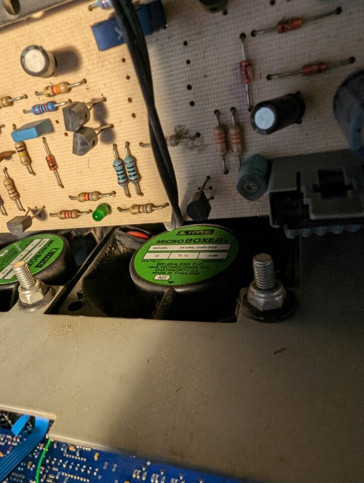

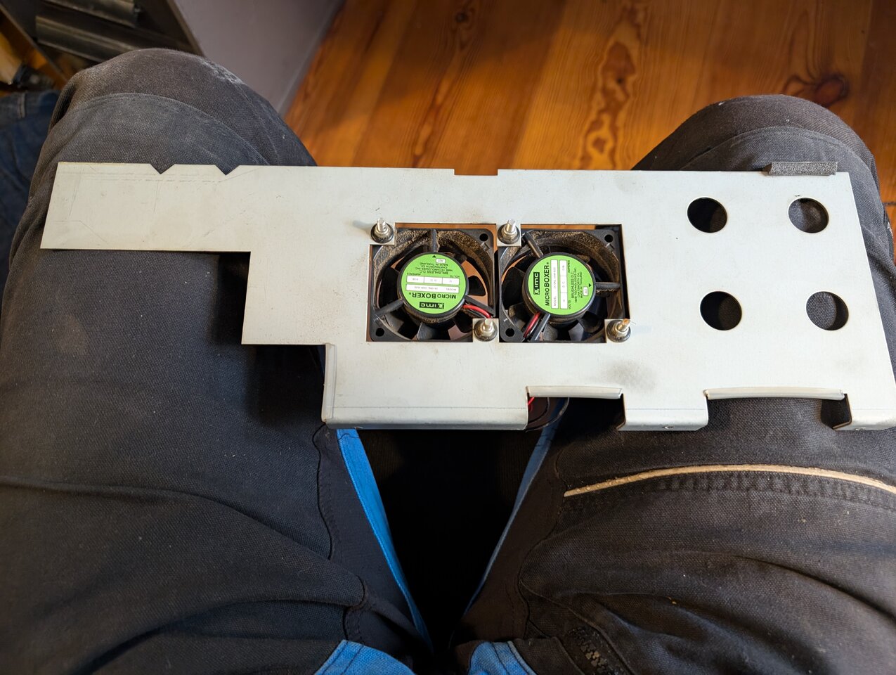

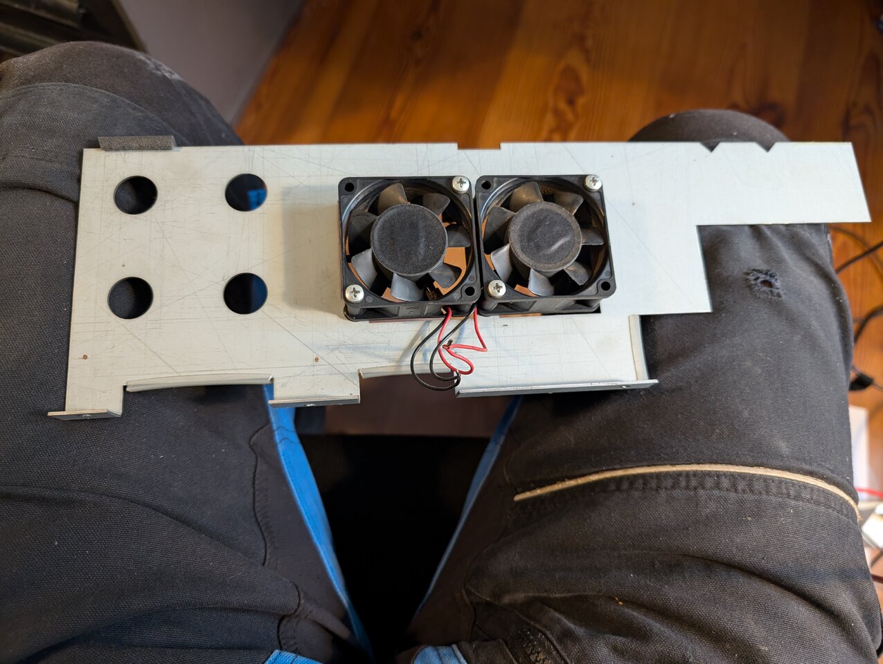

Vielen Dank für eure Hilfe! Dann werde ich Mal nachschauen was da konkret für ein Lüfter eingebaut ist und einen passenden bei Noctua versuchen zu finden.
Ich werde berichten.
Das ist ein Micro Boxer 2410NL-04W-B20
Der macht laut Internet 16cfm was 27m³/h entspricht.
Die Noctua Lüfter in 60mm sind im Angebot von Noctua Verhältnismäßig laut. Wobei ich gar nicht weiß was z.b. 19db sind in der Realität.
Bei Reichelt gib es diesen:
Ich vermute der reicht auch mit seinen 20m³/h
Und er macht angeblich nur 10db.
Der Anschluss vom Original sind zwei Kabel und alles was ich so finde hat 3 oder vier aber ich vermute man muss nur die richtigen anschließen und dann geht das auch oder?

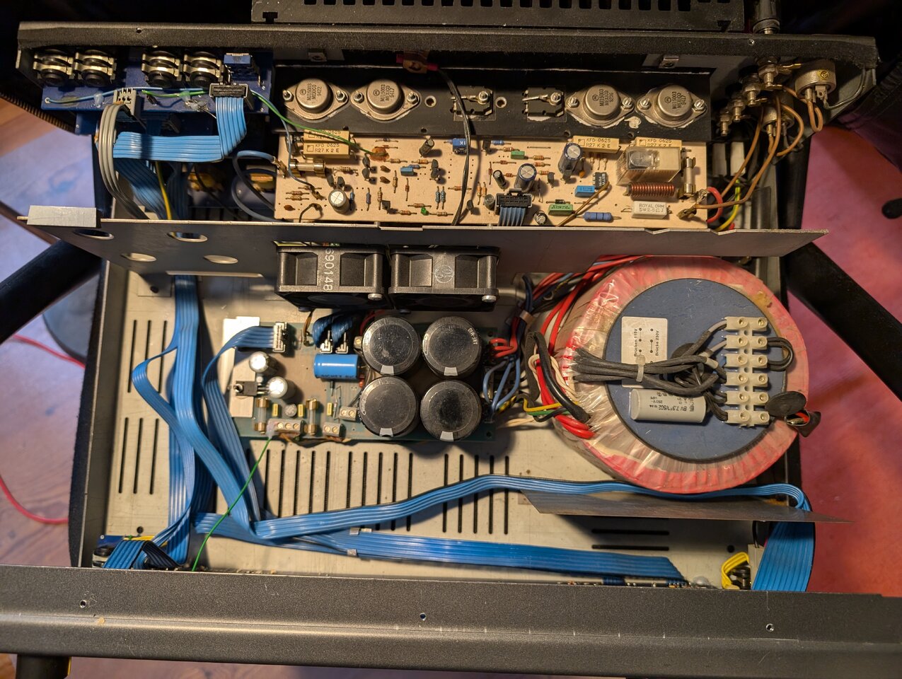

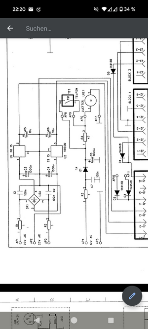

Der Wamp 800 hat ja schon eine Schaltung zur Umschaltung der Lüfterdrehzahl von Low auf High mit einem Bimetallschalter.
Vor den Lüftern liegt ein 47 Ohm-Widerstand, der vom Bimetallschalter überbrückt wird, wenn es zu warm wird. Denn kannst Du vergrössern und damit die Ruhedrehzahl herabsetzen. Vielleicht reicht das schon.
Ich vermute , dass das für mich schwieriger ist als die beiden Lüfter zu tauschen.
