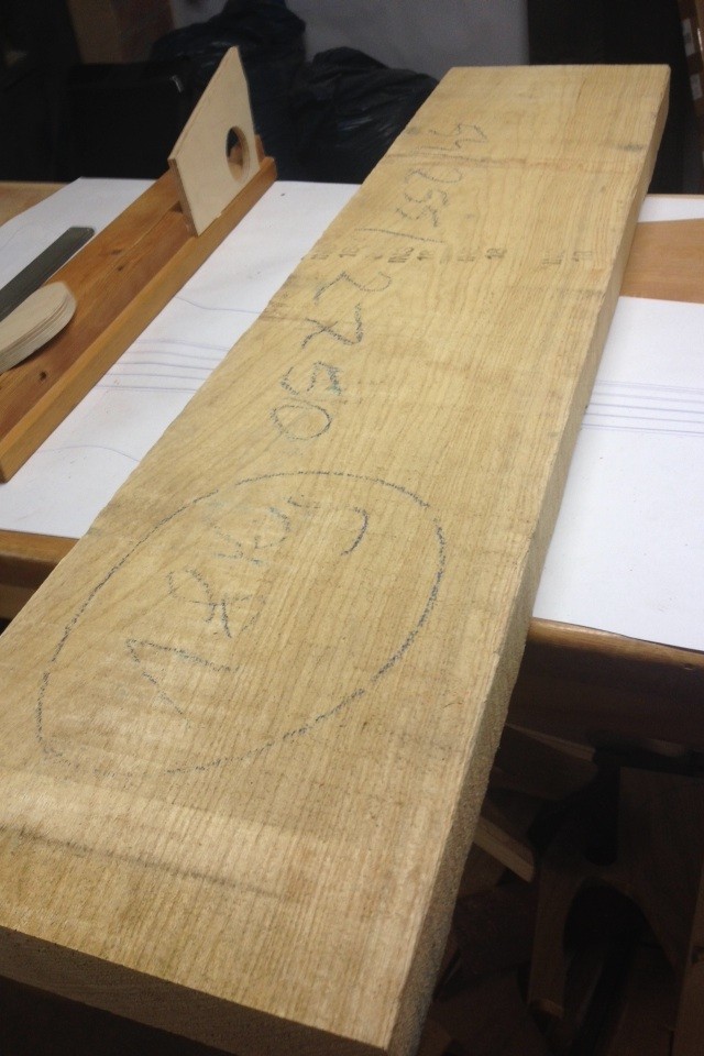

Die Rohe Korpusplanke:

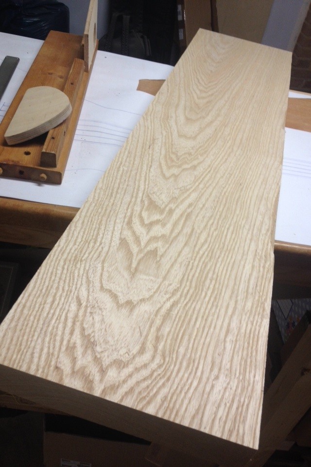

Abgerichtet:

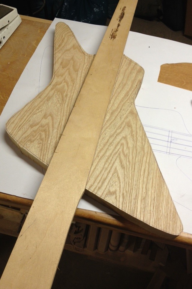

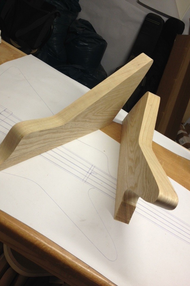

Gefräste Korpusflügel:

An dem Eschebrett kann ich mich einfach nicht sattsehen...
