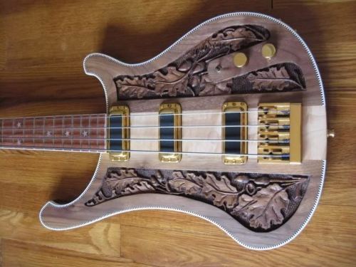

Schicke Seniorenwohnung . . . Gelsenkirchner Barock
was passert besser zu reliefgeschnitztem Eichenlaub am Bass ?
Kann sich ja nicht jeder n EK I/II um Hals hängen...):
