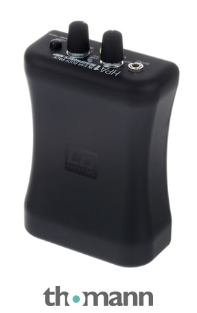

Das ist meine Lösung und ich bin sehr glücklich damit!
2 XLR Ins plus eine Miniclinke In macht das Teil sehr flexibel.
Zum einen als Übungs-"Verstärker" zu Hause. Zum Anderen als InEar "Amp" on Stage
