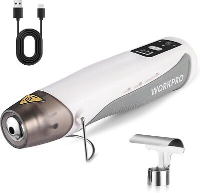

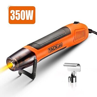

Ich habe schon einige Jahre das hier. Das wird im Betrieb außenrum gearde mal handwarm, kann man gut halten und liegend betreiben (was einem wieder eine Hand mehr frei macht, wenn man etwas genau hin- oder zusammenhalten muss). Hat auch verschiedene Aufsteckdüsen mit dabei, für alle möglichen Zwecke, sogar auch im Winkel kann man dann damit heissblasen, z.B. an unzugänglichen Stellen..
