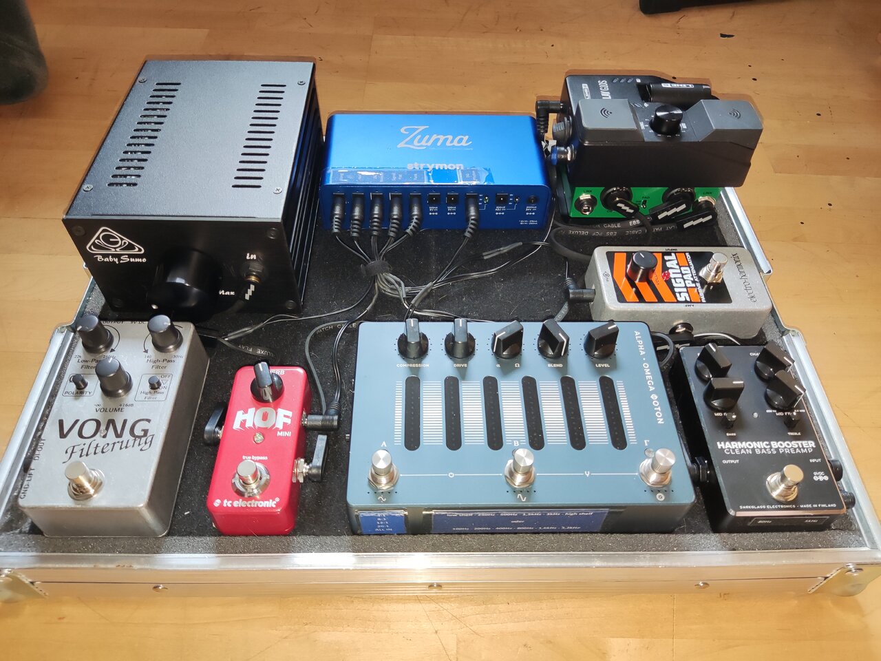

Ich habe aus diesem Grund aktuell den Baby Sumo von GSS fix auf dem Pedaloard verbaut. Das ist im Endeffekt nur eine kleine 600 Watt Endstufe mit Speakonanschluss, keinen EQ oder sonstiges. Nur ein Klinkeneingang, Lautstärkeregler und Speakon Anschluss für die Box. EQ habe ich durch den Harmonic Booster und das AO Photon (beide Darklass) mit 9 Frequenzen (+ den aktiven Bass) mehr als genug.Momentan bin ich schwer zufrieden damit und auch mit dem Sound, vor allem auch, da ich alles einfach nur per Pedalboard dabei habe

Nenn mir mal bitte ein paar Nachteile der Baby Sumo, damit ich nicht in Versuchung komme. ;-)
Hab ich richtig gesehen, dass die nicht mal ne Peak-LED hat?
Ich hatte ja auch schon mal mit ner der kleinen neutralen und aktiven FMC Box für mein HX Stomp bestücktes Pedalboard geliebäugelt.
Die Baby Sumo mit aufs Pedalboard und dazu ne normal kleine neutrale FMC wäre ja eigentlich noch flexibler.
Ich muss ehrlich gestehen, mir ist noch kein Nachteil aufgefallen (Größe, Gewicht, neutraler Klang, nur der Lautstärkenregler - alles genau so, wie ich es mir erhofft hatte)
Bisher kam ich auch im Proberaum (gegen nen recht lauten Drummer und 3 Gitarristen - Metalband) problemlos durch mit maximal auf ca 10-11 Uhr aufgedrehten Master (2 Eden Boxen mit 410 & 210 dahinter), und noch genug Reserven nach oben. Keine Verzerrung (durch den Amp) oder sonstiges.
Falls 600 watt nicht reichen, gibts auch glaub ich noch eine 1000w und nun auch eine 1200w Version (standen bei mir aber beide nicht zur Debatte, da sie nicht auf mein Board gepasst hätten in der aktuellen Konfiguration).
Auch die Transportbox in der er geliefert wird (so eine kleine mit Schaumstoff ausgepolsterte Metallbox - ähnlich zu so alten kleinen Munitionskisten) finde ich sehr praktisch für a paar Kleinteile usw, die man auch gern mal so zu Gigs mit hat (ersatz Patch und DC Kabel, Panzertape, Kabelbinder, ein bisschen Grundwerkzeug, Ersatzsaiten usw)
Ich kann dir leider beim besten Willen also bisher nichts negatives berichten
