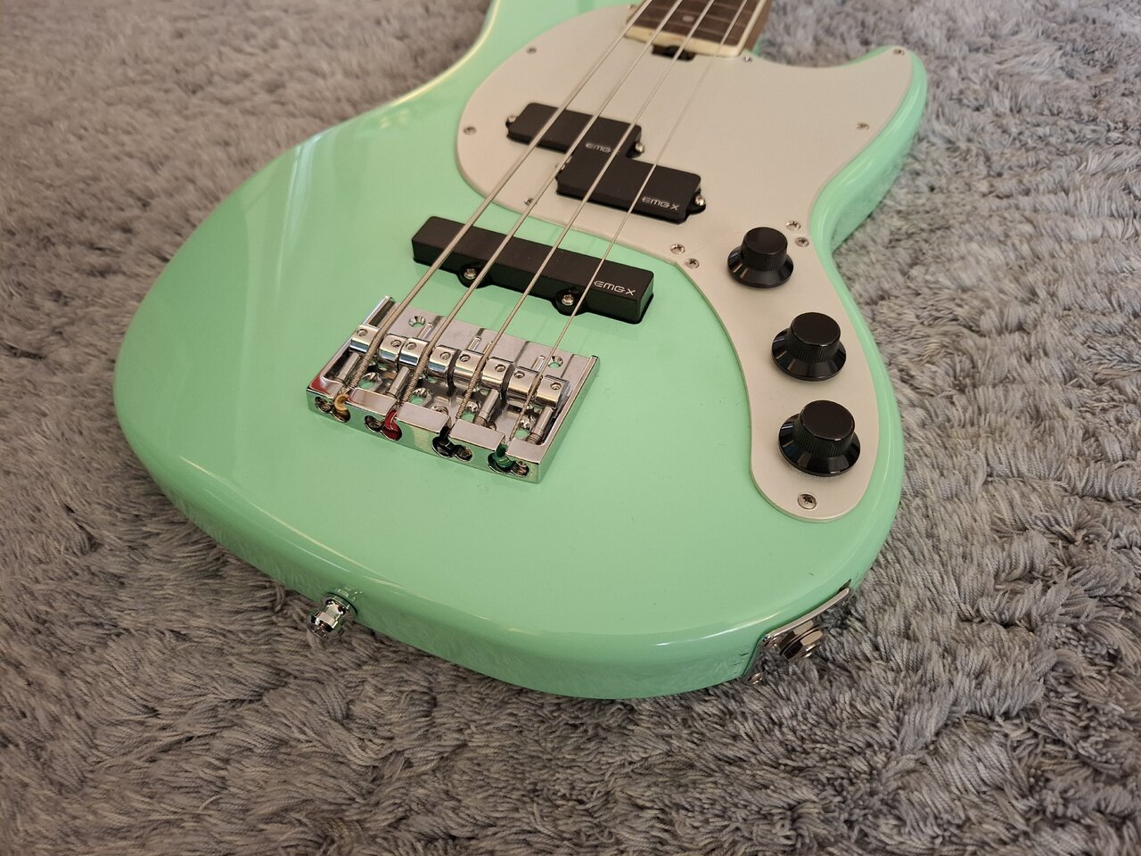

In meinem Fall habe ich sogar die Kupferfolie wieder entfernt ... und alles war mucksmäuschenstill!
Die EMG GZR klingen wirklich gut ... und sind extrem einfach einzubauen, da Stecksystem. Dazu ist alles komplett, heisst: alle Potis etc. sind dabei.
ABER: du bekommst drei Potis. 2x Volume, 1x Tone. Dein Bass hat nur zwei Bohrungen für Potis.
Heisst:
- Entweder nur die beiden Volume Potis nutzen
- Oder die Output Jack Öffnung für einen Poti nutzen und ne weitere Öffnung für den Output Jack bohren.
- Eventuell kannst du auch ein Loch im Pickguard bohren, da müsste ich aber mal sehen, wie "dein" Body ohne Pickguard aussieht.
Ich habe ein Output Jack gebohrt. Da ich den Tone Poti fast nicht nutze, würde ich das jetzt anders machen....
EDIT Das sieht dann so aus:
Das Stecksystem ist zwar cool aber im Falle dieses Basses echt ein bissl umsändlich zu bewerkstelligen. Ich denke ich werde versuchen den Volume Poti des P pickups intern versenken (den hab ich eh immer aufgedreht) und den des J pickups an die normale Vol Position des Basses zu setzen. Rumbohren will ich da lieber nichts, hab keinen Bock, dass mit das Poly Finish abkackt.
