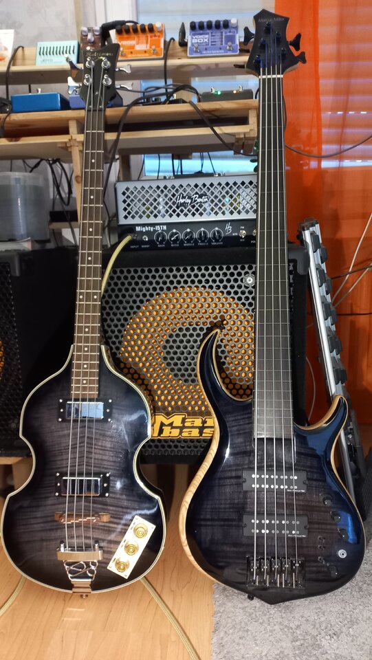

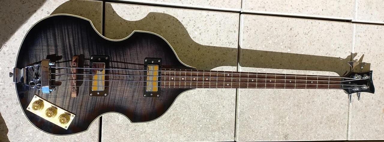

Soderle da isser.... nachdem ich diverse Bewertungen bei Thomann durchgelesen hatte, hab ich davon abgesehen, in der Preisregion bis 250 Euro was Neues zu kaufen, zuviel Bruch und Murks, selbst beim Höfner Einsteigermoidell.
Dann fand sich dieses Modell... spielbar, äußerlich in einem guten Zustand.
Und endlich mal ein Instrment, das weder ein häßliches Pickguard, noch das (in meinen Augen) häßliche Sunburst Design hatte. Also hingefahren, gespielt, gekauft.
Dabei waren Musicstore Stainless Steel Saiten, die klingen leider arg metallisch.
Ich hab dazu mal ein paar Fragen:
- weiß jemand wie das Modell richtig heißt?
- mit welchen Saiten kreigt man eher einen Vintage-Sound hin? Mit den Billigsaiten (waren beim Instrument dabei) gefällt mir der Klang leider so garnicht. Eher Flatwound?
- ist die nur draufgelegte Brücke bei Violinenbässen Standard?
Das erste, was ich mit Sicherheit tauschen werde, sind die wackeligen Mechaniken, auch ist die Übersetzung viel zu klein. Sehen mir wie Gotoh Klone aus.

Keine Ahnung wie das Modell heißt, einen Sound wie zu Zeiten der Beatles bekommst Du hin mit Saiten, wie es sie damals gab. Flatwounds. Man kann auch noch Nylontape-Wounds nehmen, imho zuviel des guten.
Die aufgelegte Brücke gehört so. Ob das "bei allen Violinbässen" Standard ist...keine Ahnung, was alle sind.
Mechaniken würde ich für einen adäquaten Look die Kluson Small nehmen.
Sehr viel hochpreisiger scheint der Johnson auch nicht zu sein, aber wenn er Dir gut taugt, ist der Preis imho kein Argument.
hey cool, danke für den Tip. Muß mal die Bohrung nachmessen.
Saitenaufzienen muß ich auch noch üben, das ist ziemlich frickelig mit der losen Brücke. Die SAiten, die jetzt zu drauf sind, sind auch 34" Saiten, die E-Saite sitzt so lala, da muß ich so oder so ran, mit Flatwounds. Und der Hals muß noch etwas gespannt werden. Hab noch herausgefunden daß Johnson mal so um die 00er Jahre einen Höfner inspired Bass angeboten hatte, in drei Varianten Klavierlack schwarz, Sunburst und ein Sondermodell mit Riegelahorndecke in Anthrazit für ca. 350 Euro. . Aber Johnson gibts nicht mehr, oder agiert nun unter anderem Namen.
Edit das ist eine spezielle Saitenlänge, zwischen Sattel und Steg ist sie 780mm und danach kommen noch mal 60 mm bis die Saiten im Endstück hägen. Das sind 840 mm bzw 33" wenn man mit Bass-Mensuren rechnet, aber die schwingende Teil der Saite ist 780mm lang.
Bin bei Pyramid Gold Flatwounds fündig geworden, da gibts ein Modell das 856 mm umwickelte Saitenlänge hat...
es müßte eigentlich alles passen, was 850mm-860mm umwickelte Länge hat. Immerhin mit den Noname-34" Saiten vom Musicstore mit einem EQ dahinter klanglich nicht ganz so weit entfernt von dem, was man aus den besseren Beatles-Aufnahmen so raushört, und die die nicht so gut sind haben Bootleg Qualität, den Bass muß man sich da vorstellen. Was hat der Tontechniker denen damals nur angetan? Selbst Elvis und Johnny Cash so ab 1947 klingen da noch besser obwohl anfänglich auch nicht gerade bekannt.
Seit einigen Monaten gäb's bei Pyramid auch "Rooftop '69 special Edition", als Black NylonTape Wound (055, 075, 095, 112).
Sind ähnlich wie 648, Black Nylon Tape Wound mit den Stärken: 055,075,100,115.
"Rooftop" bezieht sich auf das letzte gemeinsame Konzert der Beatles auf dem Dach des Apple-Hauses, nach dem Trennungsbeschluss.
cool, aber 55? Ziemlich fett... dafür müßte man den Sattel wohl etwas auffeilen.
Ich weiß auch garnicht, warum der eine LaBella Rezensent beim Thomann auf die Idee kommen konnte, daß ein Violinbass "shortscale" sein kann und dann noch über den Thomann mault daß sie einmal aufgezogene Saiten nicht mehr zurücknehmen. Die Nummer kann man höchstens mal bei Amazon bringen :-( zum Größenvergleich ein 35" Sire M7 fretless, der auch bei Vintage Sachen gut kommt, aber halt den Hohlbodysound vom Baltimore nicht hinkriegt... die PUs im Baltimore sind auch ziemlich stark mikrophonisch.

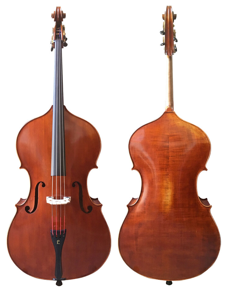

es gibt auch geigenförmige Kontrabässe
Könntest Du dann bitte einmal das Bild eines geigenförmigen Kontrabasses posten? Und wenn es möglich ist, mit Herstellerbezeichnung?

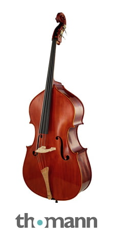

Thomann nennt das schon Violinform, wenn die Proportion in die Richtung geht, und die Zargen etwas steiler auf den Halsfuß zulaufen.
Auch wenn Du Dir Wilfer anschaust, dann ist mit Violinform vs. Gambenform neben den Proportionen eher gemeint, wie die Zargen an den Einschnürungen (Taille) verlaufen. Bei Gamben eher gerade, bei Violinen ist da nochmal ein Schwung.
Der Johnson ist dabei aber, wie auch sein Vorbild, der Höfner eher gambenähnlich.
Das würde mich doch zu sehr interessieren.
Vielen Dank!
DT
Gewölbter Rücken und Form ist eher Violinenmäßig.
Kontrabässe in reiner Gambenform gibt es auch nicht. Es ist und bleibt eine Mischform, mit Ausprägung in die ein oder andere Richtung.
