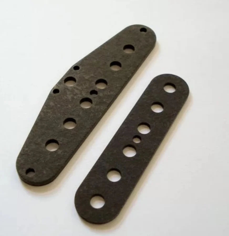

Vintage Pickups (auch heutzutage hergestellte) haben oft oben und solche Teile aus einer Art hartem Karton:
Dazwischen werden die Stabmagnete eigesteckt, darauf wird dann der Kupferdraht gewickelt.

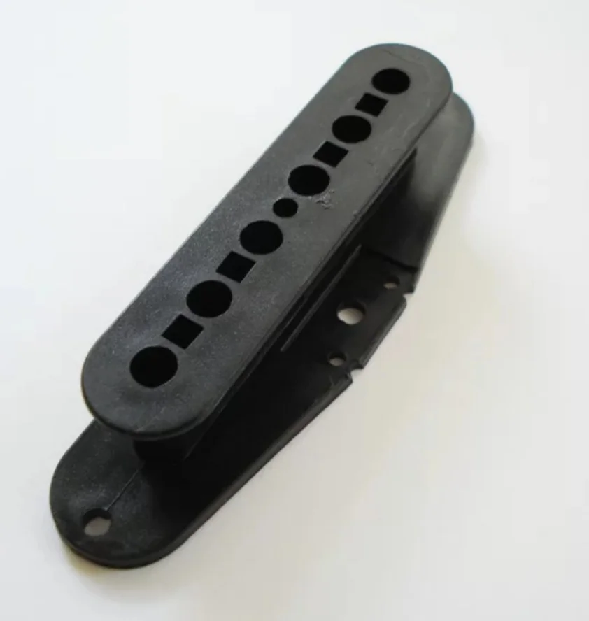

Neuere Pickups, die nicht Vintätsch sein wollen, haben einen Spulenkörper aus Plastik:
Hier stecken die Magete im Kunststoff und berühren den Draht nicht. Daher kann man sie gefahrlos verschieben.
(Fotos geborgt vom Trashcontainer, leder gabs da keine Jazzbass-Spulenkörper)
