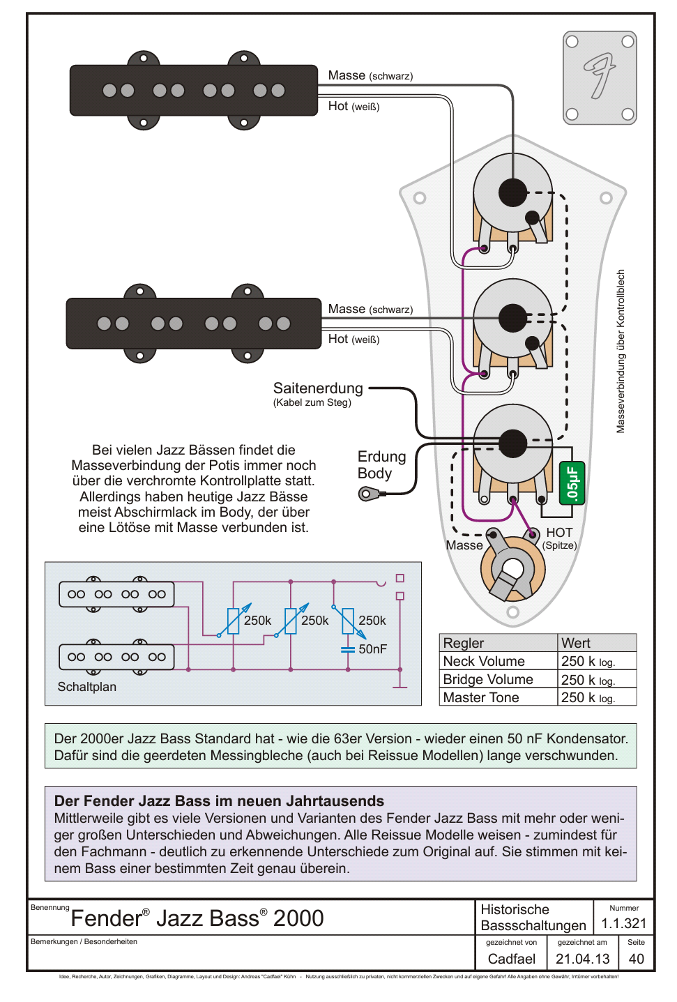

Ein aussagekräftiges Bild von deiner Elektronik könnte helfen.... ;-)
Klingt aber schon nach fehleder Masse...
Hast du auch (siehe Cadfeals Schaltplan ) die rechte Lötzunge mit dem Potigehäuse verbunden (bzw. an Masse gelegt)?
Hier Cadfeals Schaltplan:
