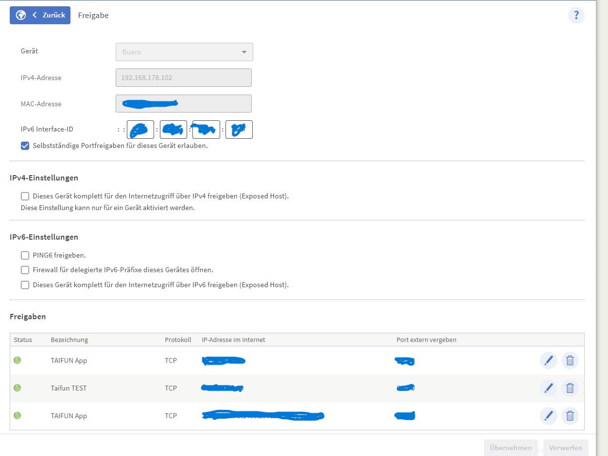

ich habe da ein Problem. Ich kann von aussen mit einer APP auf meine Handwerkssoftware zugreifen. Das alles funktioniert über eine Portfreigabe in der Fritzbox auf den Rechner mit der Adresse 192.168.178.122.
Jetzt habe ich mich entschieden, ein Unifi Cloud Gatewy Ultra einzusetzen, damit ich VLAN´s generieren kann. Natürlich geht jetzt die Syncronisation der APP nicht mehr!
Da der Rechner ( 192.168.178.122 ) jetzt hinter dem Gateway hängt, hat der auch eine neue IP bekommen 192.168.1.122
Die Reihenfolge der Geräte ist Telekom->Fritzbox 7690->Unifi Cloud Gateway Ultra.
Fritzbox macht den IP Bereich 192.168.178.---, Gateway 192.168.1.---
Ich habe in beiden Adressbereichen einen Rechner und kann die Geräte auch anpingen.
In der Fritzbox ist ein IP4 Routing auf das Gateway erstellt, das NAT im Gateway abgeschaltet.
Meine Frage dazu jetzt ist folgende, reicht es wenn ich die Portfreigabe in der Fritzbox auf die neue IP ( 192.168.1.122 ) ändere, würde dann meine Verbindung der APP wieder funktionieren?

Habe ich eigentlich so gemacht, IPv4 Route auf das Gateway,
Was mir auf den Nägeln brennt ist die Frage, ob ich in der Fritzbox UND im Gateway ein Portweiterleitung auf die entsprechende IP machen muss? Die Fritzbox kennt ja das Netzwerk hinter dem Gateway! Also reicht es doch wenn in der Fritzbox die IP Adresse des Rechners hinter dem Gateway eingetragen wird, oder?
Und ich bitte um Entschuldigung, ich bin Elektromeister und kein ITler!
Wenn ich jetzt hier in der Fritrzbox die Adresse von 192.168.178.102 auf die aktuelle Adresse hinter dem Gateway ändere, geht es dann vielleicht? Oder muss ich dann im Gateway auch nochmals Portfreigaben eintragen? Sorry, bin Laie aber mir macht sowas auch Spaß! :bier:

ich habe es jetzt hinbekommen! Ich habe die vorhandene Portfreigabe für den Rechner ( 192.178.168.102 ) in der Fritzbox gelöscht und mit der richtigen IP Adresse hinter dem Gateway ( 192.168.2.122 ) NEU eingerichtet. Und ich bekomme meine APP wieder syncronisiert!
