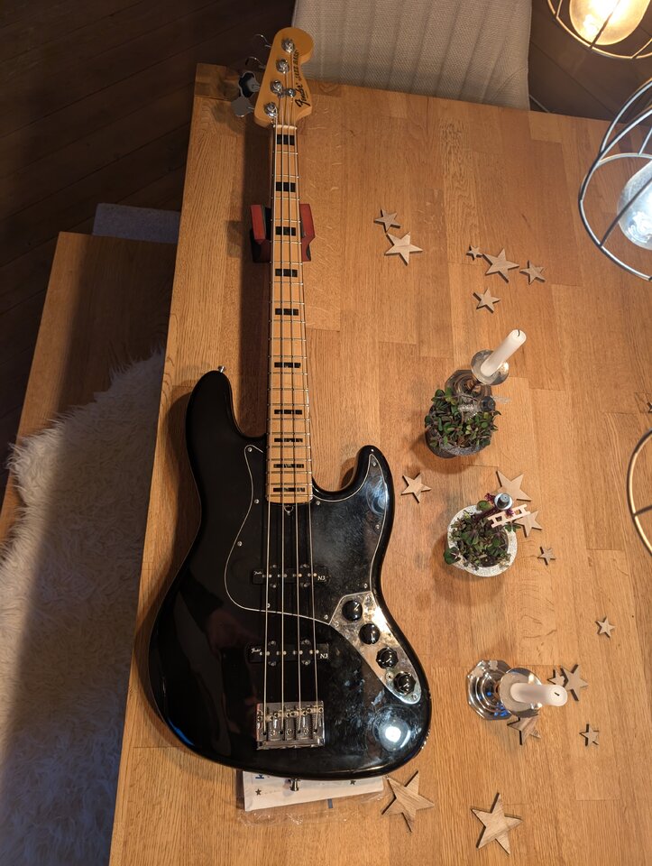

Isch brauch´ Pickups für meinen American deluxe Jazz
Lodderknecht
Active Member
51
Kieler Umland
ß2.232
Moinsn!
Mein Jazzy hat ungleiche Saitenlautstärken, die sich nicht durch das Setup der PU´s behebt lassen. Sicherlich könnte ich die Sattel der G un E Saite sinnlos hochschrauben, aber das will ich nicht. "Gar nichts wird sich hier verändert! Es bleibt alles so wies is!"
Klar weiß ich, dass es leichte Unterschiede aufgrund der Konstruktion (flaches Pickup, rundes Fretboard) gibt.
Mein Sandberg hat auch sowas und klingt wesentlich ausgeglichener. Mir ist aufgefallen, dass die Magnete des Hals Pu ziemlich schwach auf der Brust sind. Bridgeseite ist normal magnetisch, - so, wie alle anderen Tonabnehmer, die so hier herumtönen.
Ich habe mich heute den ganzen Tag mit dem Tausch der Pickups befasst und bin ganz irre in der Birne, weil die von mir anvisierten Dimarzios (Ja, wegen der Madenschraubenpole) aller für 500k Potis vorgesehen sind und ich keine verflixte Info im Netz darüber gefunden habe, welche Potts mein 2015er elite verbaut hat. Zusätzlich bleibt die Frage, ob es nicht auch ohne Wechsel geht der Potis ginge.
Vl kann mich ja jemand von euch erleuchten und hat n heißen Tipp für mich.
Der Bass soll aktiv/ passiv schaltbar bleiben und ich möchte einfach nur eine ausgeglichener Saitenlautstärke haben. Wenn die Tonabnehmer natürlich besser klingen, als die verbauten N3 von Fender habe ich auch gar nichts dagegen. :D

In erster Linie finde ich ihn so vedammt sexy, er fühlt sich gut an und lässt sich sehr gut spielen. Er ist leicht und soll unter anderem meinen Sandberg TT, der ja eher modernerer tönt im klassischen Oldschoolsegment ergänzen. Ich hab ihn außerdem von nem Kumpel zu einem fairen Kurs bekommen.
